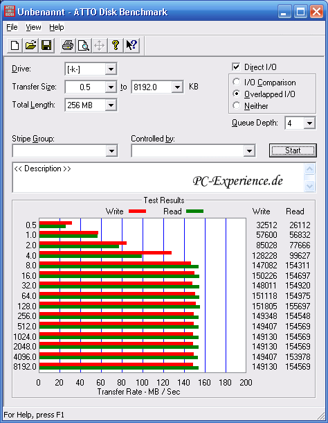

Die Lese-und Schreibgeschwindigkeiten sowie die CPU-Belastung bestimmten wir ebenso wie die Zugriffszeiten mittels h2benchw 3.6, dem ATTO Disk Benchmark, sowie Everest Ultimate 5.20.1815, Iometer 2006.07.27 und HDTune Pro 3.50 bei aktivem AHCI und deaktiviertem AAM. Iometer deshalb, weil ausschließlich darüber halbwegs praxisrelevante Werte zu erzielen sind, die syntetische Benchmark-Programme einfach nicht leisten. Die Lese-und Schreibwerte der einzelnen Benchmarkprogramme werden schlußendlich gemittelt, damit sie sich nicht zu weit von der Realität entfernen.

Bezüglich der Lese-und Schreibleistung (gemittelte Werte aller Benchmarks) bei installiertem Betriebssystem auf der neuen Samsung F4, stellt die VeloCirapator im Vergleich nach wie vor das Mass der Dinge dar, da können auch die neuen Einplatter-Festplatten nicht im entferntesten dran klingeln, aber das hat wohl auch niemand ernsthaft erwartet.
