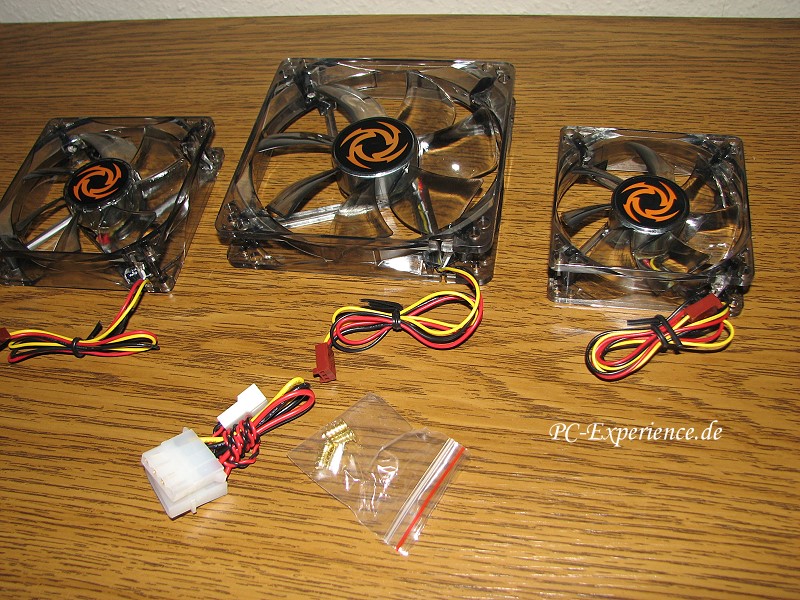

4 zu 3-Pin Adapter |

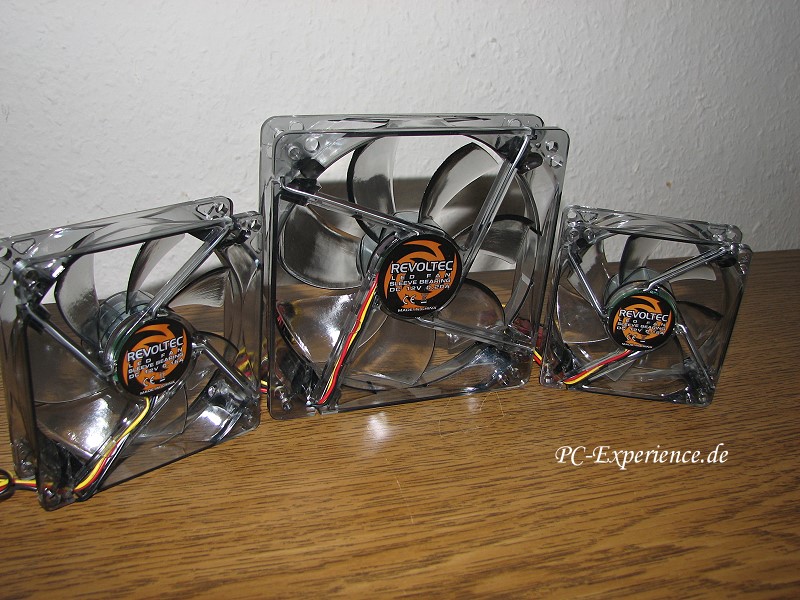

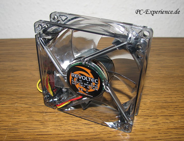

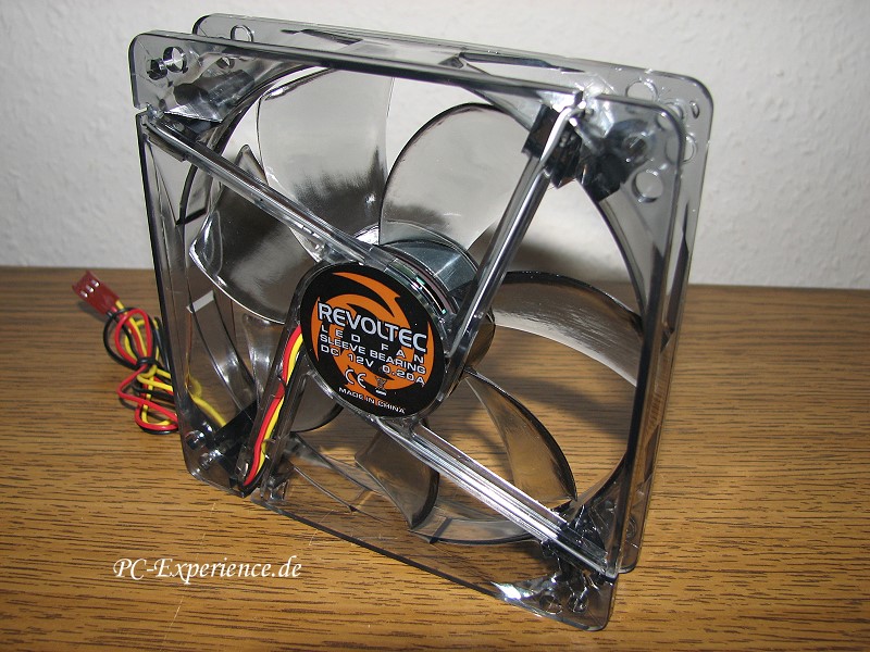

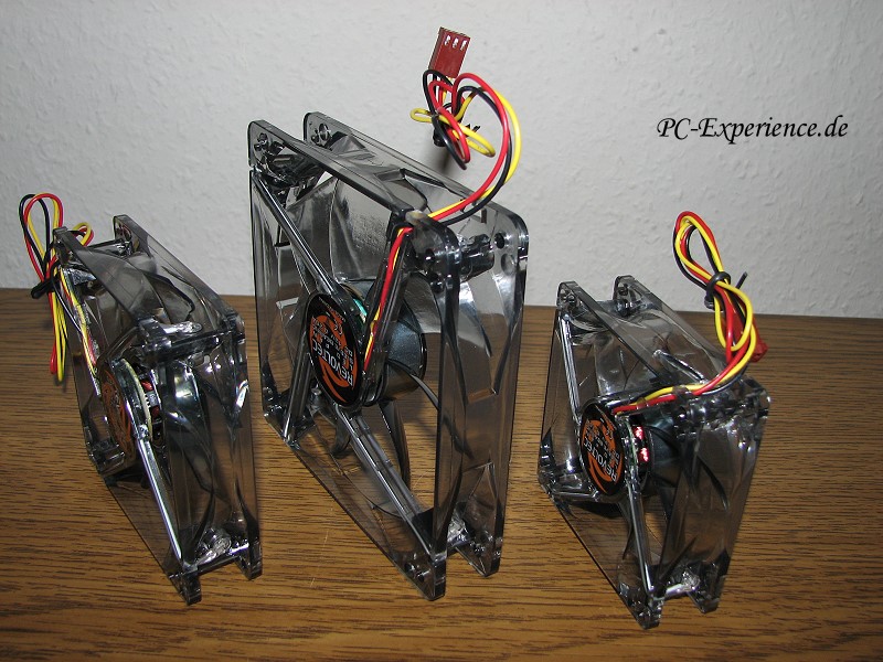

Die Verarbeitung des 80mm Lüfters ist von guter Qualität, die Lüfterblätter sind sauber gefertigt worden und das Kunststoffgestell des Lüfters kann qualitativ mit der Konkurrenz problemlos mithalten. Als Zubehör wurde ein 4- zu 3-Pin Adapter und 4 Befestigungsschrauben spendiert.

Auch der optische Eindruck des 92mm Lüfters unterscheidet sich nicht von der Verarbeitungsgüte des kleineren Bruders, unschöne Fertigungskanten und Unsauberkeiten konnten wir bei unserem Exemplar keine entdecken. Das Austattungspaket wurde analog zu den anderen Lüftern aus der Dark Grey Serie geschnürt.

Negative Auffälligkeiten konnten wir auch der 120mm Variante nicht attestieren, wobei hier eines auffiel, was auch auf die beiden kleineren Lüfter zutrifft, die Anschlußkabel sind mit 25cm für unseren Geschmack recht kurz bemessen.

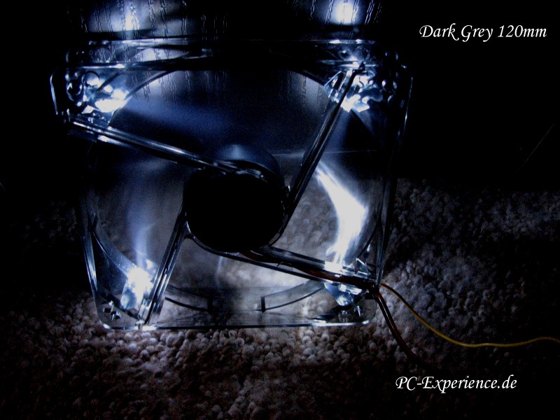

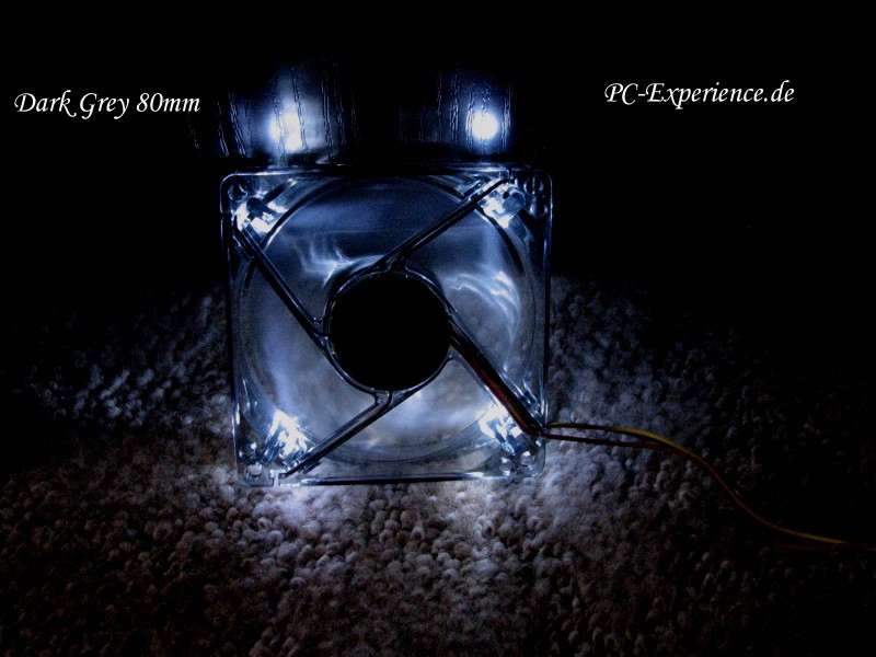

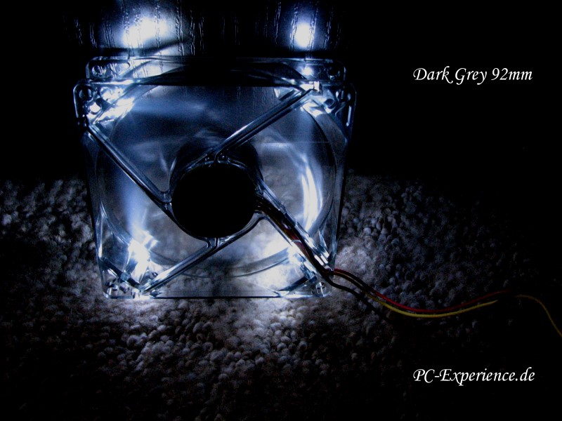

Die Beleuchtung:
Die LED's der Dark Grey Serie stiften ein sehr attraktives helles Licht, das trotzdem nicht grell, sondern eher unaufdringlich wirkt. Uns hat diese Beleuchtung ausgesprochen gut gefallen, selbstverständlich ist und bleibt dies reine Geschmackssache, über die es nicht zu streiten lohnt...
