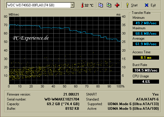

Wo ist eigentlich Dein Problem?
Du willst, daß die SATA-Platten schneller laufen oder wie?
Wie schnell sind sie denn zur Zeit?
Miss das mal mit HD Tune
und gib mal die Werte durch!

Deine CPU Usage sieht ein wenig hoch aus!
Hattest Du bei dem Test noch irgendwas nebenbei laufen?

Keine Ahnung, was Du von Deinen SATA an Geschwindigkeit erwartest, aber mit einem höheren UDMA-Modus wirst Du garantiert nichts an Deiner Geschwindigkeit erhöhen.
Meine Seagate(PATA) arbeitet nur mit UDMA-5 und ist trotzdem 10% schneller als Deine SATA mit angeblich UDMA-6.
Und ich kenne keine SATA-Platte auf dem Markt, die bei 7200U/min auch nur annähernd die UDMA-6 Bandbreite von 133MB/s ausreizen könnte.
Ich weiß nicht von wem Du das hast, daß SATA-Platten schneller sind, nur weil es SATA-Platten sind.
Das halte ich für groben Unfug!
Entscheidend für die Geschwindigkeit einer Festplatte sind vielmehr die "Inneren Werte" wie U/min.
Du kannst jetzt also höchstens mal probieren, die Platten an den anderen Controller anzuschließen und dann mal die Geschwindigkeit messen.
Oder Du machst einen RAID-Verbund!
Wozu hast Du sonst zwei identische Platten?

was HD Tune da anzeigt ist einfach nur Unsinn, denn S-ATA Festplatten werden entweder nach S-ATA 1 oder jetzt nach S-ATA 2 bemessen...
das Programm hat außerdem grundsätzliche Probleme mit der Erkennung von S-ATA Festplatten, wie du siehst
deine Transferraten sind soweit ok, mehr kann diese Samsung eh nicht
