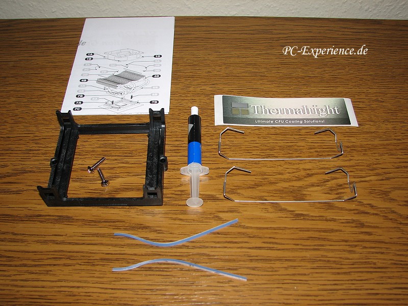

- Thermalright SI-120 Kühlkörper.
- Papst 4412 F/2GL mit Temperaturregelung NMT-2.
- Montageanleitung (Englisch).
- Wärmeleitpaste.
- Halteklammern für 120mm Lüfter.
- Dämmstreifen.
- Retentionmodul für K8 Mainboards.
