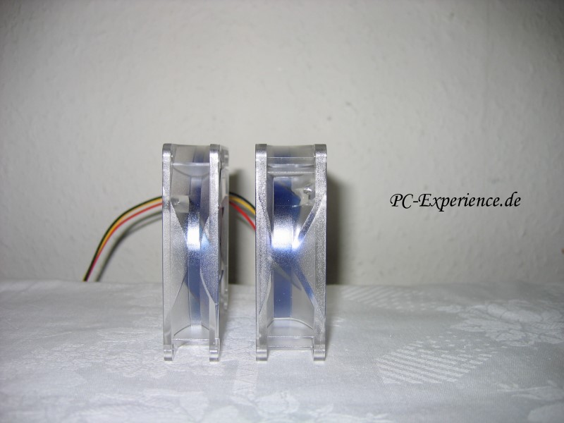

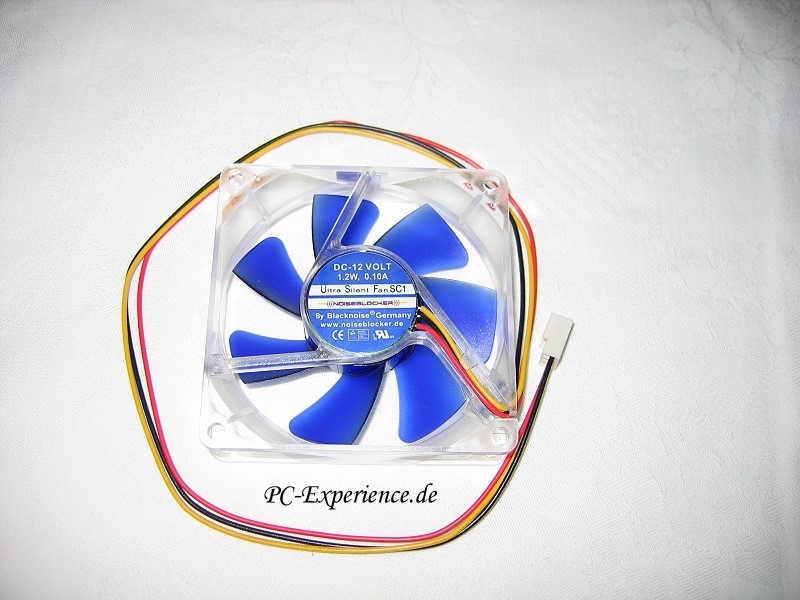

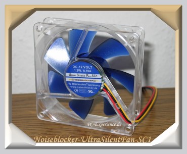

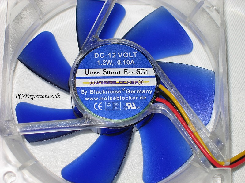

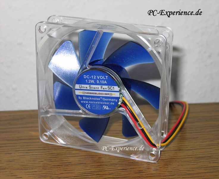

Auf den ersten Blick hat sich zumindest rein optisch wenig zu den anderen Lüftern aus dem Hause Noiseblocker verändert, die Optik kann man nur als als gelungen bezeichnen, wenn auch nicht aufdringlich, was wir subjektiv als weiteren Pluspunkt verbuchen.

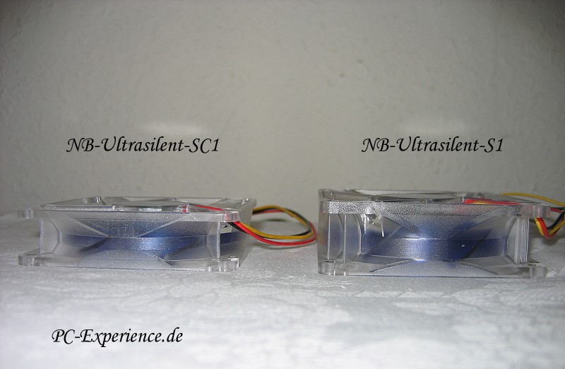

Schaut man genauer hin, so fällt dann aber doch auf, das der SC1 etwas flacher konstruiert wurde, er hat nur noch eine Bauhöhe von 20mm im Gegensatz zu den üblichen 25mm der gängigen 80mm Lüfterriege, dies kann in engen Gehäusen durchaus seine Vorteile haben.
Konstruktionstechnisch baut man auch weiterhin auf bewährte Zutaten, wie ausgewuchtete Präzisions Doppelkugellager, 7 Rotorblätter, 3 Pol Molex Anschluss mit Tachosignalleitung. Dies unterscheidet sich punktuell nicht wirklich von der Konkurrenz, insofern lassen wir diese Daten zunächst einmal so im Raum stehen...

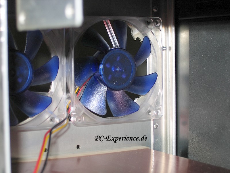

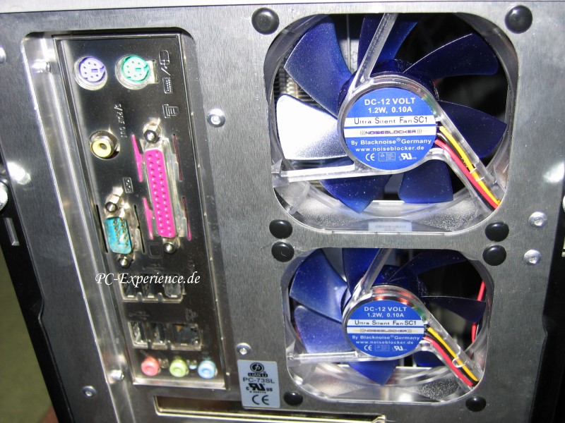

Der Einbau in unserem Lian Li ist relativ schnell durchgeführt, wobei es ein Problem gibt, die kleinen Befestigungslöcher ermöglichen keinen Einsatz von Slics, um die Lüfter vom Gehäuse zu entkoppeln. Dieses werden wir aber durch die Verwendung von entsprechenden Rubber Caps (Unterlegscheiben zur Entkoppelung) demnächst abstellen.

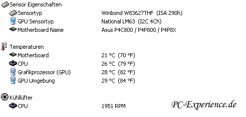

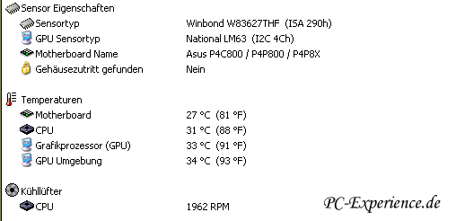

Auf 12 Volt eingestellt stellten die SC1 Lüfter schon ihre Papst-Vorgänger relativ mühelos in den Schatten, denn die Temperaturen senkten sich im Vergleich um ca. 2 °C.
Auf 5 Volt reduziert erhöhte sich die Temperaturen nur unwesentlich, ein Zeichen für immer noch akzeptablen Luftstrom.
