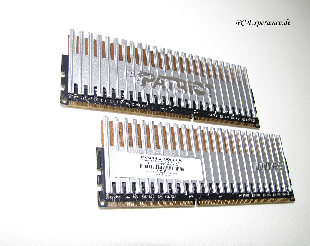

Patriot Viper DDR3-1600 4GB Dualkit
In unserem letzten DDR3-Dualchannel Test vor der Inbetriebnahme unseres neuen Core i7 Systems, möchten wir die aktuellen Tiefpreise nutzen und auf ein Produkt hinweisen, das viele Anwender interessieren könnte. Zuvor stellen wir aber selbstverständlich die Firma vor, um dies hier geht, zumal wir sie bisher nicht in unserem Test Portfolio vorweisen konnten.
Patriot Memory wurde im Jahr 1985 gegründet, hat seinen Hauptsitz in Fremont (Kalifornien/USA) und gehört damals wie heute zu den führenden Anbietern innovativer sowie leistungsstarker Speicherlösungen. Patriot Memory versteht sich als ein Anbieter der den schnellen Wandel moderner Speichertechnologien konsequent begleitet, in Form entsprechender Produkte für seine Kunden auf einem hohem technischem Niveau umsetzt und zu ansprechenden Preisen anbietet. Unter anderem umfassen die Produktpaletten Extreme Performance (EP)-, Signatur Lines (SL)- und Flash-Memory-Lösungen. Neben dem Hauptsitz in den USA hat Patriot Memory weitere Vertriebskanäle in und außerhalb von Asien, Nord-Amerika, dem Mittleren Osten sowie Lateinamerika und seit 2007 auch endlich in Europa.
In unserem Test geht es um die Viper DDR3 Module, die aktuell für knappe 65 € in der 4GB Version den Besitzer wechseln. Grund genug, diesem offensichtlichen Schnäppchen auf die Platine zu schauen, viel Vergnügen beim Lesen...

Ein erster Eindruck:
Viel Einkaufsambiente erweckt die billige Blister Verpackung nicht, aber letztendlich zählt das, was hinten respektive nach dem Aufklappen der Verpackung herauskommt und das hinterläßt rein optisch einen hochwertigen Eindruck. Die Heatspreader verfügen über innen über eine Kupferbeschichtung, die die Abwärme dann an die Aluminium Außenhaut weiterreicht, also eine Hybrid Lösung. Das funktioniert bei CPU-und anderen Kühlern sehr gut, warum nicht also auch bei Arbeitsspeichermodulen?
Wenn ausladende Tower-Kühler verwendet werden, kann es ja nach Mainboard Layout sehr eng werden, eventuell ist dann eine Verlagerung der Module auf hintere Speicherbänke notwendig, da hilft nur ausprobieren.
Da die Heatspreader wie so häufig mit den Speicherchips verklebt wurden, ist eine konkrete Aussage zu den verwendeten Speicherchips kaum möglich, insofern können wir nur spekulieren, ob Micron oder Elpida oder jemand ganz anderes zum Einsatz kommt.
