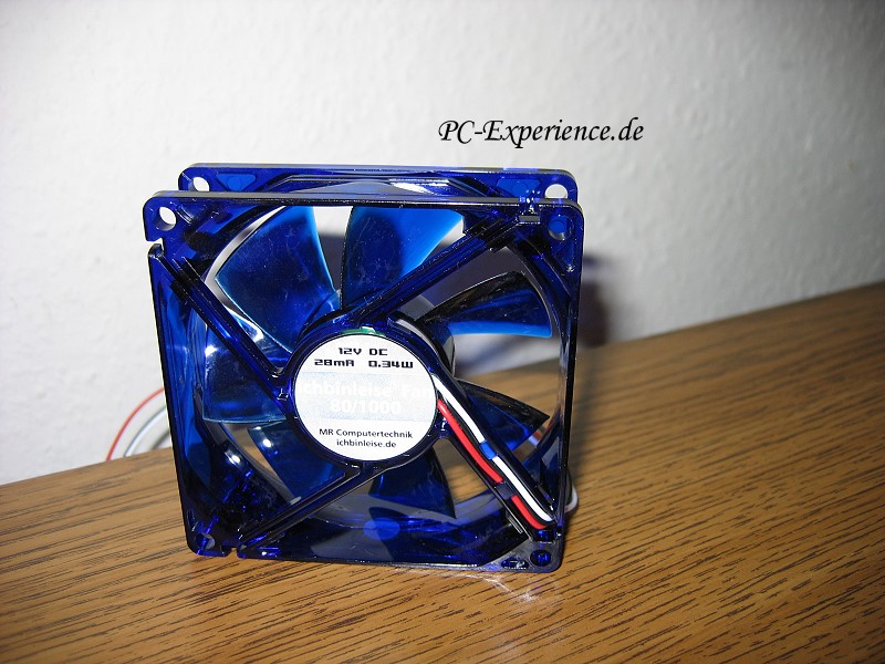

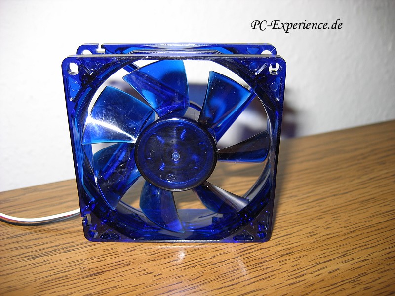

Bunte Lüfter existieren mittlerweile wie Sand am Meer, insofern kann man die optische Attitüde der ichbinleise-Lüfter nicht als Innovation feiern. Trotzdem fällt auf, das sich die Verarbeitung des 7-Rotor Lüfters auf hohem Niveau bewegt, wenn sie auch die typischen minimalen Rückstände des Spritzguss-Herstellungsverfahrens aufweisen.
