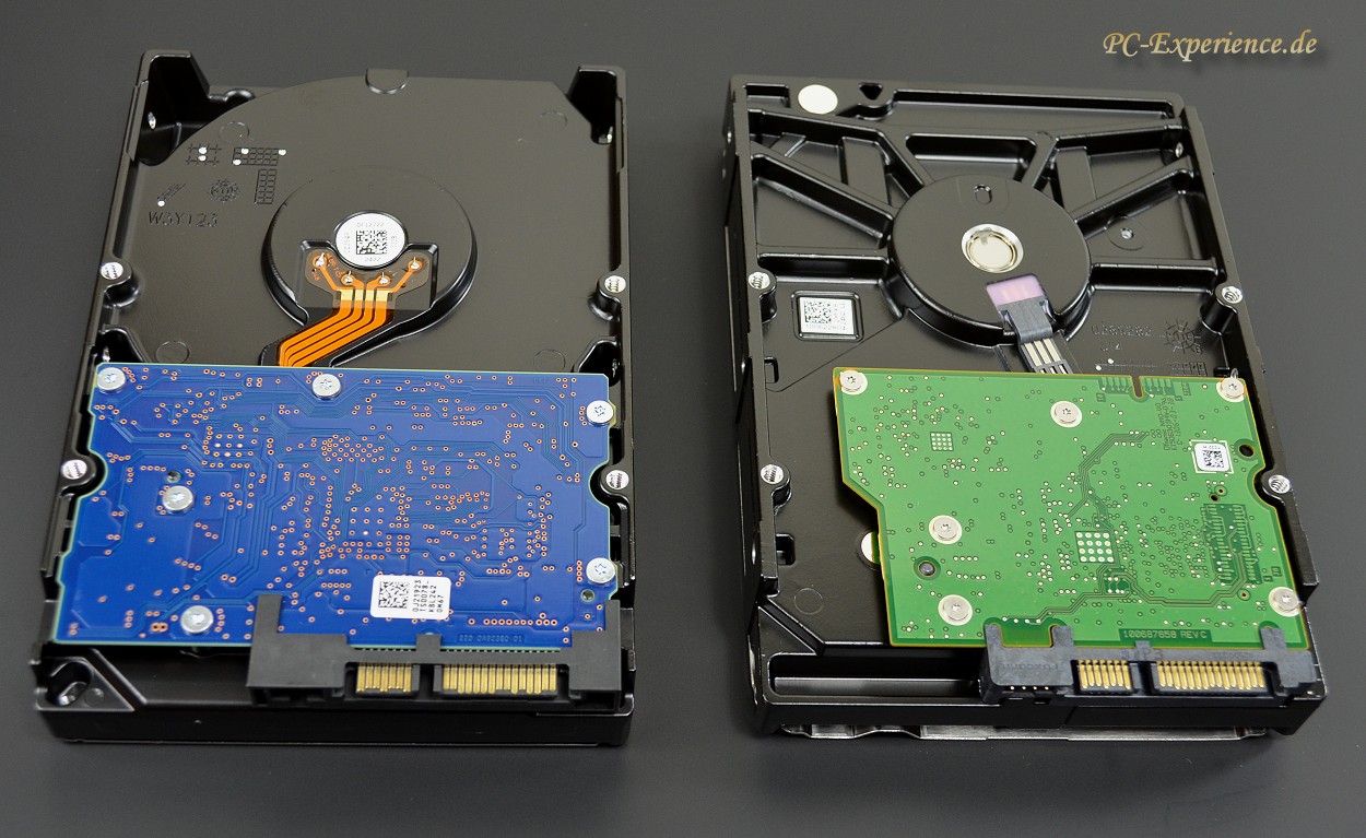

Die 6-lagigen FR4 Glasfaser Platinen unserer Festplatten sind fernab jeder Kritik gefertigt worden, auf der Platine der Seagate Barracuda finden wir einen LSI B69002V0 Controller und den 64MB DDR2 Cache von WinBond. Toshiba respektive Hitachi setzt an dieser Stelle auch auf einen bewährten Controller aus dem Hause LSI: den LSI 6045. Viel mehr ist an dieser Stelle bezüglich der Technik kaum von Belang, wobei wir natürlich nicht unerwähnt lassen wollen, das beide Festplatten über hochwertige Flüssigkeitslager (FDB, Fluid Dynamic Bearing) verfügen, so dass wir tendentiell ein laufruhiges Arbeiten beider Laufwerke erwarten.
