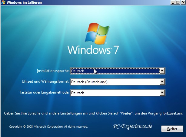

Wir booten wie erwähnt nun von unserem Notfall-Medium oder der Installations-DVD und treffen ein paar altbekannte Screens an, die wir ja schon von unserer Erstinstallation zur Genüge kennen. Auch unter Windows 7 exisitiert eine Windows PE Builder Version, die uns bei unserem Vorhaben entsprechend unterstützt:
