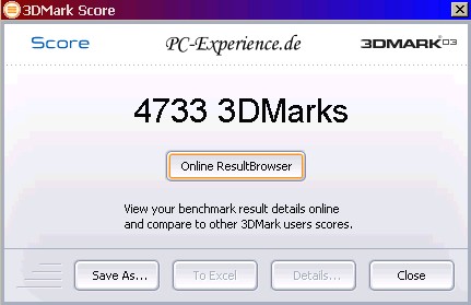

Windows XP Benchmarks ohne nForce 2 IDE-Treiber:
bitte klicken bitte klicken bitte klicken bitte klicken bitte klicken
