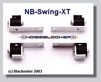

- 4 Aluminiumwinkel mit Gummipuffer (vormontiert).
- 4 Aluminiumwinkel.
- 8 Schrauben mit Feingewinde.
- 1 Einbauanleitung.

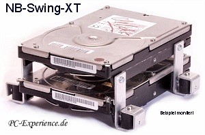

Als wir unsere Raid-Festplatten mit den Entkpplern verschrauben wollten, kam es zu Problemen, denn die mitgelieferten Schrauben verfügen nur über Feingewinde und sind dadurch natürlich nicht zu einer festen Verbindung mit den HDD's zu überreden.
Mit Schrauben aus unserer Kleinmaterialkiste war es dann aber kein Problem die Winkel mit den Gummipuffern an die Festplatten zu verschrauben.
Voraussetzung für den Einbau sind 2 freie 5,25er Schächte im Gehäuse, insofern sollte ausreichend Kapazität vorhanden sein.
Zunächst einmal waren wir doch erstaunt, die versprochenen 5-7 db/A Reduzierung sind nicht übertrieben, die Festplatten waren im Grunde nicht mehr zu hören.
Eine "angedrohte" Erhöhung der Zugriffszeiten konnten wir zumindest mit unseren Western Digital Festplatten nicht wirklich feststellen, es mag Festplatten geben, die auf diese Art der Befestigung allerdings empfindlicher reagieren.
Trotz der unmittelbare Nähe der Festplatten zueinander hat sich die Temparatur im Gehäuse nicht erhöht, was natürlich auch an unseren Gehäuselüftern (6x Papst) liegt. Aber wer einen aufwendigen Rechner mit RAID-System etc. betreibt, bei dem unterstellen wir auch eine professionelle Be-und Entlüftung des Gehäuses, insofern war dieser Aspekt nicht sonderlich relevant.
Mit den NB-Swing-XT Entkopplern hat Blacknoise einen Schritt in die richtige Richtung unternommen. Unser RAID-System wurde nachhaltig ruhig gestellt und die letzte wirklich nervende Geräuschquelle beseitigt. Der Einbau ist simpel, setzt aber genügend Platz im Gehäuse vorraus. Die Verarbeitung ist sehr gut, diesbezüglich belieben keine Wünsche offen.
Das Mißgeschick mit den Schrauben sollte sich in der fortlaufenden Serie beheben lassen.
Wenn man die 5-jährige Garantie und Preis von 16,50 € zu Grunde legt, dann können wir dieses Produkt nur empfehlen. Preiswerter kann man seine Festplatten kaum entkoppeln !
