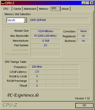

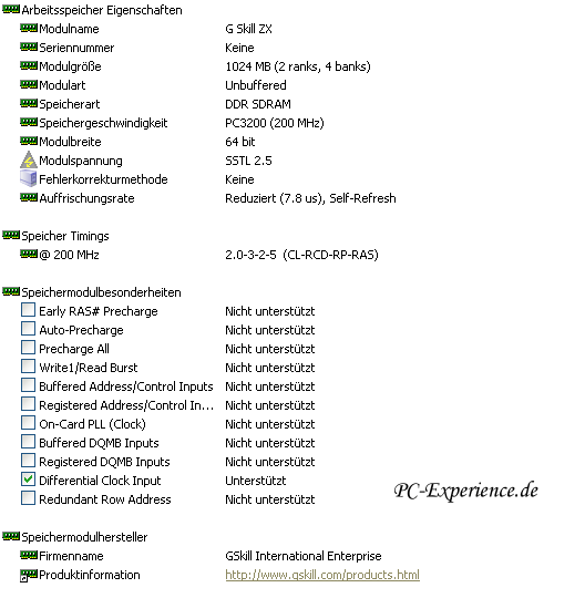

Sind die SPD-Angaben (Serial Presence Detect) fehlerhaft oder unvollständig integriert, ist es reine Glückssache, ob das Modul korrekt betrieben wird oder nicht, insofern sind diese Daten eminent wichtig! Dies scheint bei G.Skill korrekt der Fall zu sein, denn die Module werden mit schnellen Timings abgebildet...
Nun sollte man aber leichte Abweichungen nach dem ersten Systemstart mit den neuen Modulen auch nicht überbewerten, denn einige Hersteller schreiben ins SPD durchaus auch leicht abgeschwächte Timings hinein, damit das System wirklich sicher startet, die optimierten Einstellungen für die Timings kann man ja anschließend im Bios manuell vornehmen.

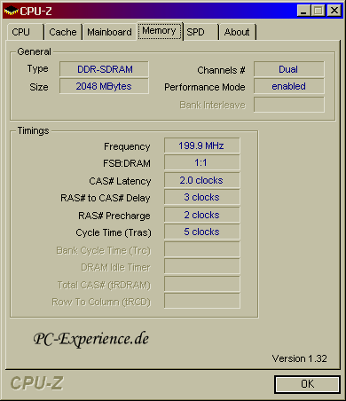

Unter der Berücksichtigung, das der Speichercontroller grundsätzlich einen deutlich gesteigerten Verwaltungsaufwand durch den Einsatz von 1GB Modulen im Vergleich zu 512MB Modulen zu betreiben hat und somit generell auch nicht so extrem zu übertakten ist, ist das Resultat absolut in Ordnung. 216,5 MHZ mit den schnellstmöglichen Timings stellen für diese Module auf unserer Intel-Plattform das derzeitige Maximum dar und das ist völlig in Ordnung.
DDR500 ist auch kein Problem, allerdings müssen die Timings dann deutlich zurückgeschraubt werden. Über 510 MHZ fror unser System dann sofort ein und der Rechner konnte nur durch ein Reset wieder aktiviert werden...
Unabhängig davon läßt sich das G.Skill Pärchen im Alltagsbetrieb sehr solide und stabil mit den schnellen Timings unter DDR400 Vorgabe betreiben und das ist es letztendlich, was zählt.
