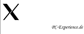

Ob dem so ist könnt ihr sehr leicht herausfinden, dazu braucht ihr lediglich auf den folgenden Link klicken:
Check auf einer Testseite
Wenn das Resultat des Checks wie in unserem Screenshot ausfällt, dann wird das Problem durch image/x-xbitmap und Mime-Type verursacht.

Nach einem Neustart des Systems sollte ein Klick auf die oben verlinkte Testseite so aussehen:
Damit sollte das Problem gelöst sein
