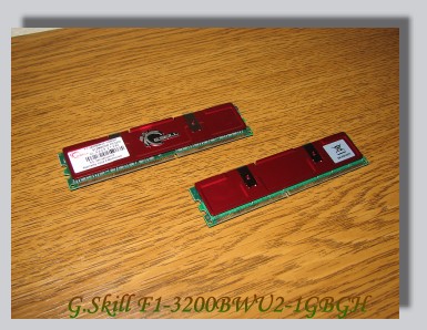

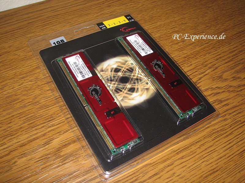

Ein erster Eindruck:
Die Verpackung von G.Skill wirkt etwas billig, eine kleine Broschüre soll die Qualität dieses Speichers unterstreichen.
Der rote Heatspreader darf natürlich nicht fehlen, eine zwar sehr schöne optische Maßnahme, eine bessere Wärmeableitung findet dadurch allerdings nicht statt. Im Gegenteil, ohne Heatspreader werkeln Speichermodule in der Regel kühler, da die Abwärme nicht mehr isoliert wird. Es stellt also nicht viel mehr als ein optisches Gimmick dar, denn so lassen sich die Module besser verkaufen. Es existieren zwar mittlerweile perforierte Heatspreader, aber dann könnte man sie auch gleich ganz weglassen, wieder ein Stück Optik, das niemand wirklich benötigt...
Eines hat G.Skill der Konkurrenz allerdings vorraus, die Wärmeleitpads bedecken die Speicherchips nicht komplett, sondern nur etwa zur Hälfte, so daß keine komplette Wärmeisolierung stattfindet.
Die Speicherchips wurden auf hochwertigsten Brainpower 808 Platinen mit 6 Layern verlötet (im Mainstream werden 4 Layer eingesetzt), eine ideale Basis für optimale Signalqualität und somit beinahe immer ein mögliches Indiz für Leistung und Stabilität.
Die eingesetzten Winbond BH-5 UTT Speicherchips werden wir in einem separaten Kapitel besprechen, nur soviel, unser G.Skill Kit wurde mit diesen Chips doubleside bestückt, was auf vielen aktuellen Sockel 939 Mainboards eine Vollbestückung mit 4x512 MB Modulen im Einzelfall zwar durchaus zuläßt, allerdings nicht bei schnellsten Timings!
