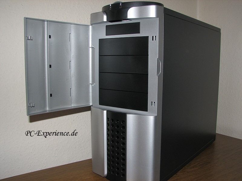

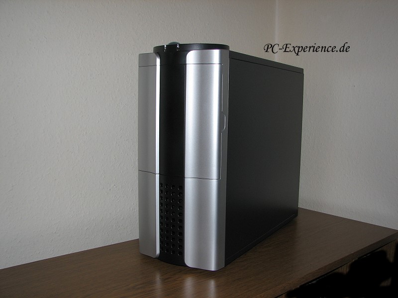

Das schwarze Gehäuse harmoniert sehr gut mit der silber-schwarz gehaltenen Kunststoffverkleidung, der man das Material auf den ersten Blick durchaus nicht ansieht.

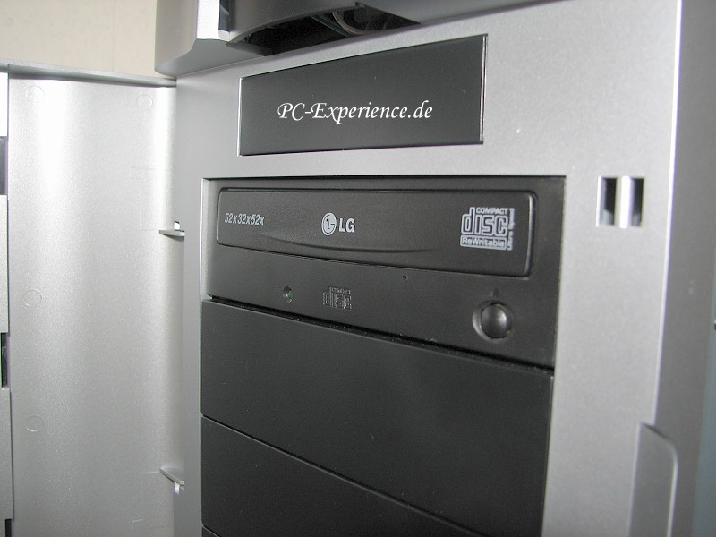

Die Frontklappe läßt sich leider nur um 90° nach links öffnen, dieser Tower gehört definitiv nicht auf die rechte Seite des Schreibtisches...

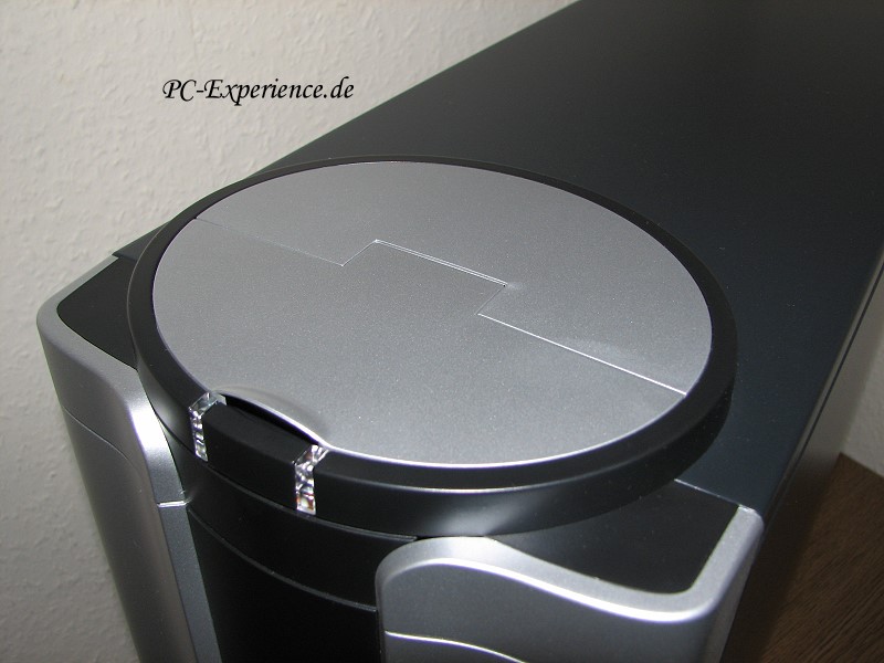

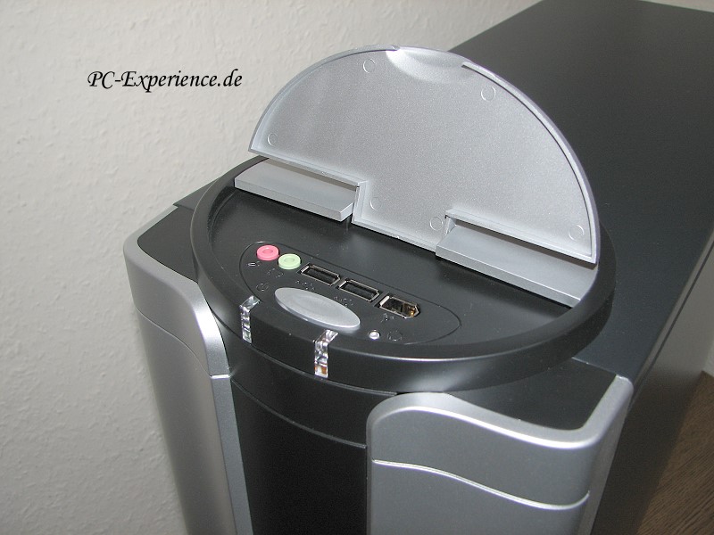

Das aufgesetzte Funktionspanel wirkt auf den ersten Blick ein wenig deplaziert, häufiges Nutzen offenbart aber schnell die Richtigkeit seiner Position, es sitzt einfach an der richtigen Stelle, um ohne Verrenkungen schnell seine USB Geräte anzuschließen.
Die beiden eingelassenen LED's an dieser Stelle beherbergen Power-LED und die situativ bedingte Anzeige der Festplattenaktivität.
Es wäre inkonsequent, hätte man nicht auch noch den Powerschalter nebst seines Reset-Pendents hierher verlegt und so haben wir die Essentials des Gehäuses in Griffnähe und somit bestens unter Kontrolle.

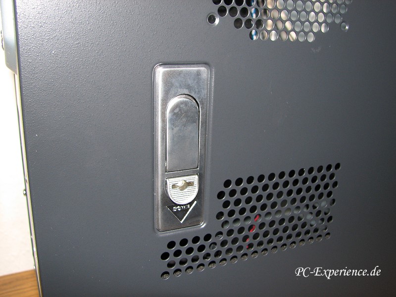

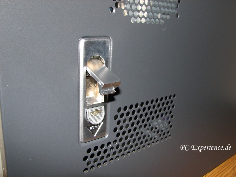

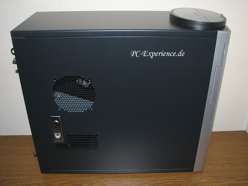

Die abschließbare Verriegelung der rechten Seitenwand wird keinen Langfinger ernsthaft abhalten können. Dies ändert sich, wenn man die Öse im oberen Heck mit einem Vorhängeschloss versieht, was in Anbetracht des mitgelieferten Gegenstückes kein Problem darstellt.

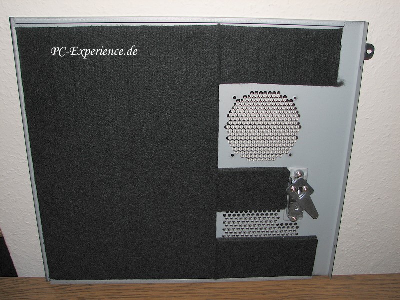

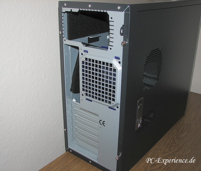

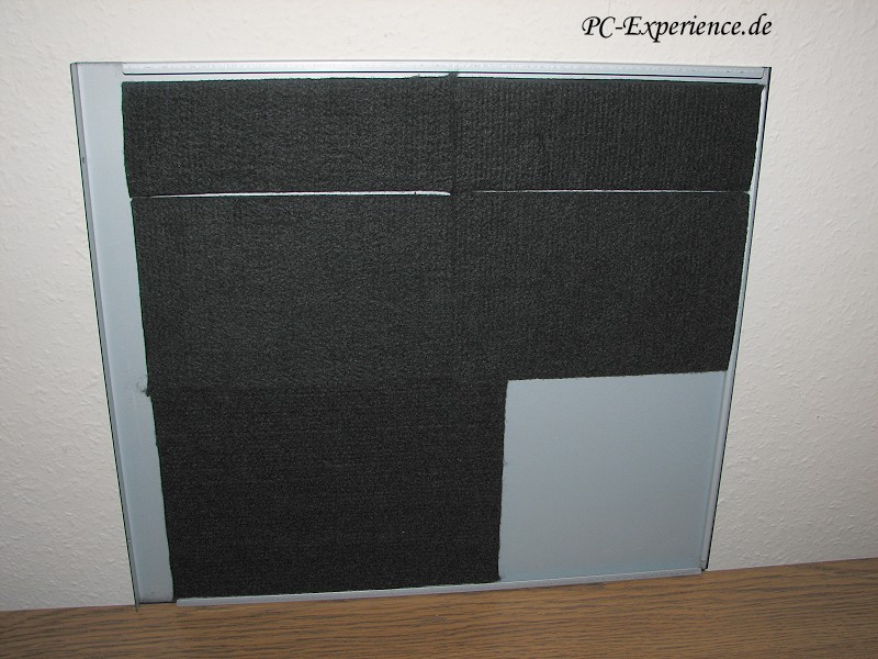

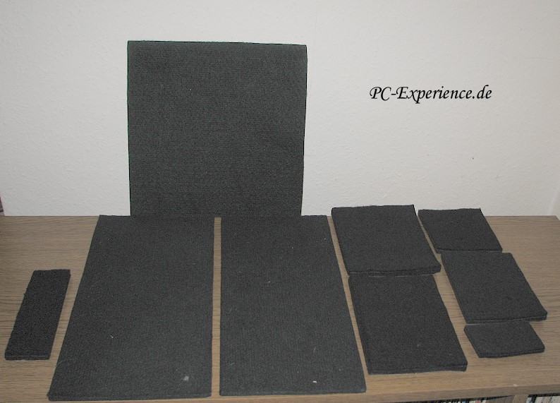

Die hohe Materialgüte macht nicht bei den Seitenwänden halt, auch hier wurden Kanten sorgfältigst entgratet und gefalzt. Die Dämmatten sind, wie von NoiseMagic gewohnt, sehr professionell integriert worden, da gibt es nichts zu meckern...

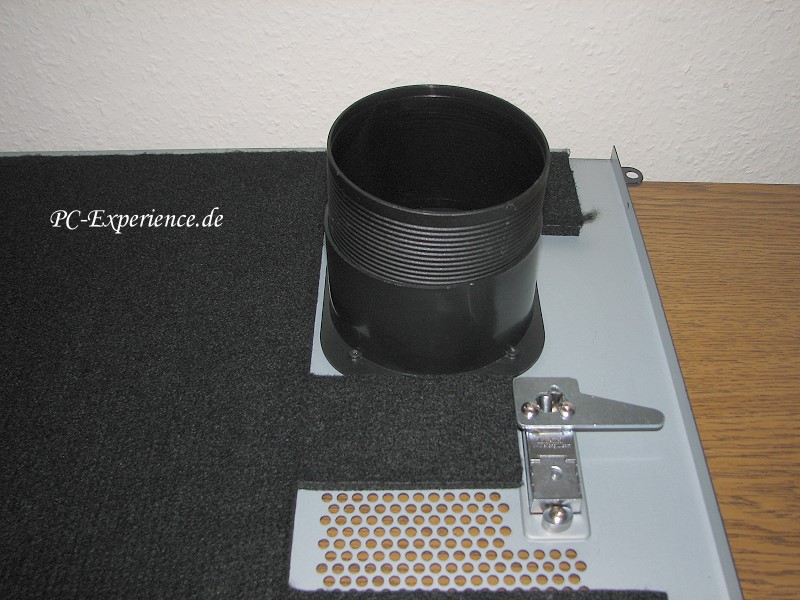

Für die rechte Seitenwand existiert ein Blowhole, um dem Prozessorkühler gezielt Luft zuzuführen. Schade nur, das dabei die Ausmaße aktueller Kühler nicht berücksichtigt wurden, denn 120mm Lüfter werden hiermit nicht bedient.

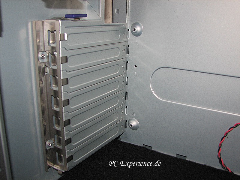

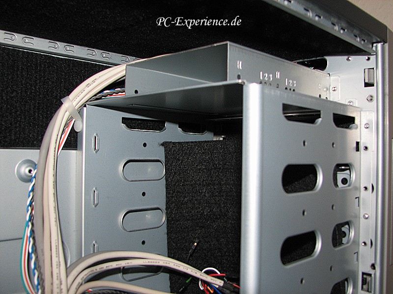

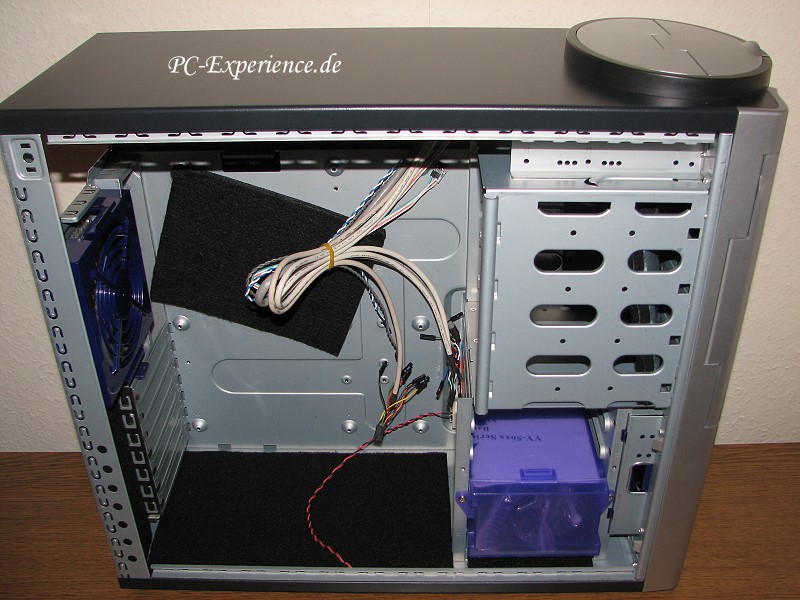

Der Innenraum offenbart sich sehr aufgeräumt, zumal man sich die Mühe machte, die Verkabelung schon sehr funktionell vorzuverlegen. Ein herausnehmbarer Mainboardschlitten fehlt leider, die Bleche sind ordentlich gebördelt und durch Feuerverzinkung gegen Korrosion geschützt. Die Slotblenden wurden leider nicht konventionell verschraubt, das mag zwar einen Anachronismus darstellen, wir bevorzugen aber eine stabile Verschraubung der Erweiterungskarten mit dem Gehäuse.
Der Laufwerkskäfig ist gut zugänglich angebracht, ganz oben entdecken wir die Aufnahme für das Diskettenlaufwerk.

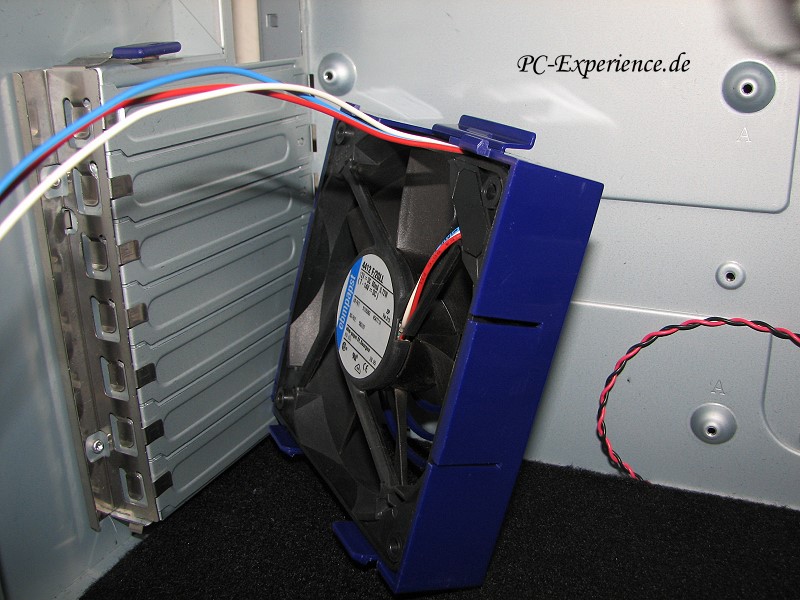

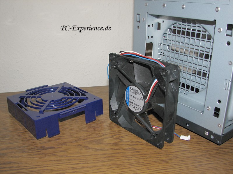

Sehr sinnvoll ist der mögliche Einsatz von 120mm Gehäuselüftern, der allerdings durch klapperige Kunststoffhalterungen gewährleistet wird. Das ermöglicht zwar einen schnellen Einbau, eine geräuschreduzierende Entkoppelung der Lüfter ist so allerdings nicht ohne Aufwand möglich, wobei man zumindest den hinteren Lüfter durch entsprechende Slicks vom Gehäuse entkoppeln könnte.

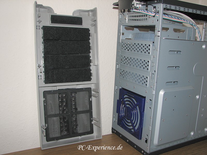

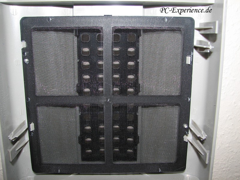

Ausgesprochen gut hat uns die sehr simple Entfernung der Frontverkleidung und der Einsatz eines auswaschbaren Staubfilters gefallen, das zeugt von Praxisnähe. Die Frontverkleidung hat man in Händen, in dem man beide Seitenteile entfernt und 6 Kunstoffnasen zurückdrückt.

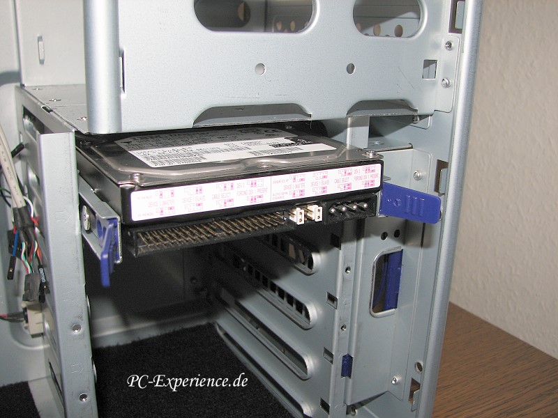

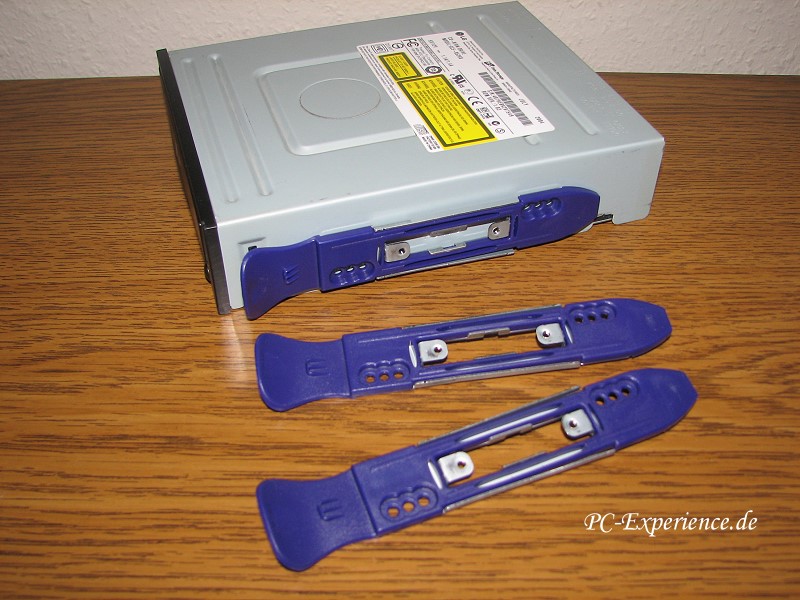

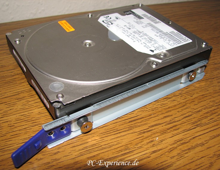

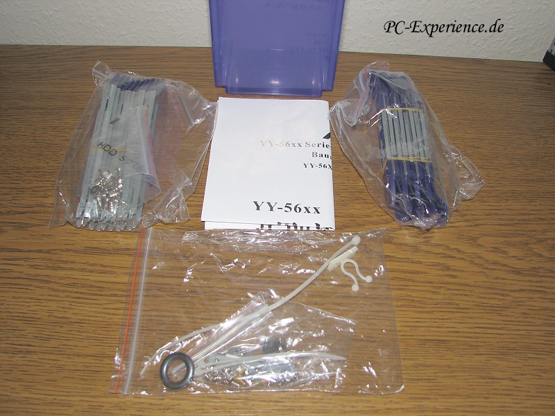

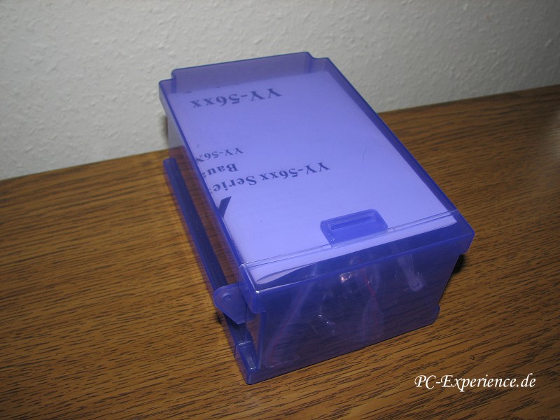

In der gut verstaubaren Box befindet sich das gesamte Gehäusezubehör, kurzum alles was zur Komplettierung eines Systems notwendig ist. Dazu gehören auch entsprechende Laufwerksschienen, um sowohl die Fesstplatten, als auch die optischen Laufwerke schraubenlos uns Gehäuse zu integrieren.

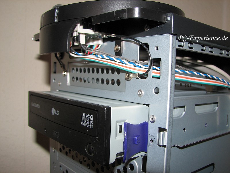

Das Ganze hat nur einen ärgerlichen Haken, die Laufwerksschienen für die optischen Laufwerke sind offensichtlich sehr toleranzfrei gefertigt worden, denn die Hälfte der Schienen ließ sich nicht gewaltfrei mit unserem Toshiba DVD Laufwerk verbinden. Das liegt schlichtweg daran, das die Führungspins der Schienen zu breit sind. Wenn man dies nun mit Gewalt in die Bohrungen der Laufwerke drückt, wird deren Gewinde beschädigt und das kann nicht im Sinne des Erfinders sein...
Dieses Problem zeigte sich bei den Festplattenschienen nicht, diese ließen sich problemlos verwenden.
Das Resultat der Laufwerksintegration kann sich dann doch noch sehen lassen, die Festplatte kann bequem mit Kabelwerk bestückt werden und unser schwarzes Laufwerk paßt perfekt zum Yeong Yang Design.

Das Blowhole in der Seitenwand verschlossen wir vor dem Test mit einem Stück aus den frei einsetzbaren Dämmatten.

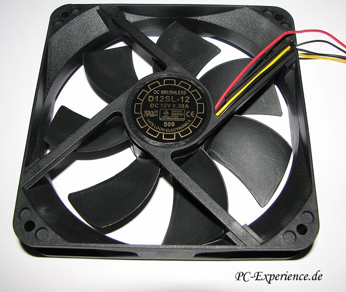

Da sich leider kein Lüfter im Lieferumfang befand, rekrutierten wir kurzerhand zwei perfekt passende Boliden aus dem Sortiment von NoiseMagic: Yate Loon D12SL-12 120mm Lüfter, die übrigens schon ab 6 € im Onlineshop von NoiseMagic erhältlich sind.
Diese Lüfter zeichnen sich durch enorme Laufruhe gepaart mit sehr guter Förderleistung aus (79,9 m³/h), wobei sie sich durch ihre hervorragende Skalierbarkeit auch ideal für eine Lüftersteuerung eignen, da sie bereits ab 5 Volt ansteuerbar sind und dann durch beinahe lautlosen Lauf glänzen.
Wir positionierten also einen Yate Loon im Heck und einen im Frontbereich, so daß sich in Verbindung mit dem 120mm Lüfter des Netzteils eine perfekte Kühlbasis herauskristallieren sollte.

- Einbauschienen können optische Laufwerke beschädigen.

- Steckkartenbefestigung eher unpraktisch.
