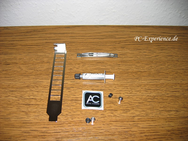

- VGA-Kühler mit Abstandshaltern und Schrauben.
- Rückseitige Kühlplatte.
- Silicon-Wärmeleitpaste.
- PCI Slot-Abdeckung.
- Installationkurzsanleitung.

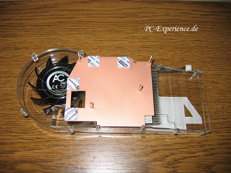

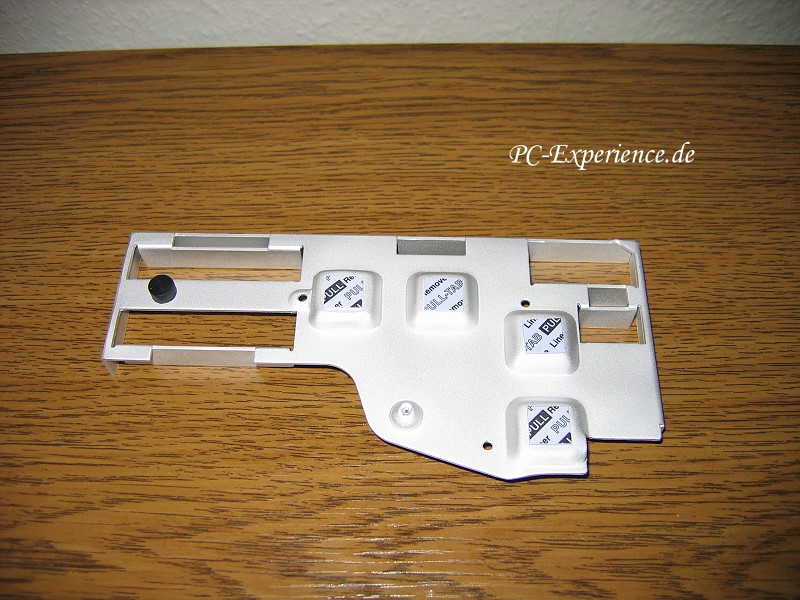

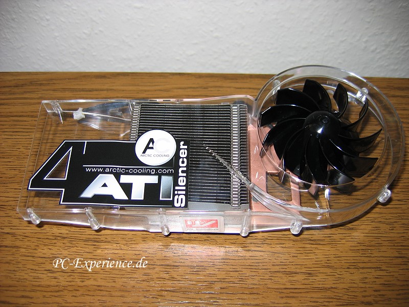

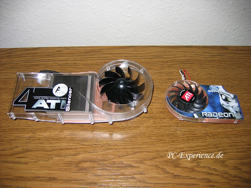

Die Verarbeitung macht einen guten Eindruck, der rückwärtige Speicherkühler ist allerdings Geschmackssache, uns gefällt er nicht sonderlich gut, aber darum geht es auch nicht, wichtig ist die Ableitung der Wärme und dafür kann die Kühlfläche gar nicht groß genug sein.
Im Gegensatz zur ersten Revision dieses Kühlers setzt Arctic Cooling jetzt Wärmeleitpads ein. Das ist sicherlich keine schlechte Maßnahme um Fertigungstoleranzen auszugleichen, nur dann sollte man sicherheitshalber auch Ersatzpads mitliefern, um nach einer Demontage entsprechend bestückt zu sein. Wir sind aber nach wie vor der Meinung, das Wärmeleitpaste den sinnvolleren Weg darstellt, zumal sie sich besser entfernen und neu verarbeiten läßt.

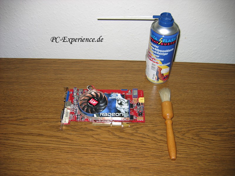

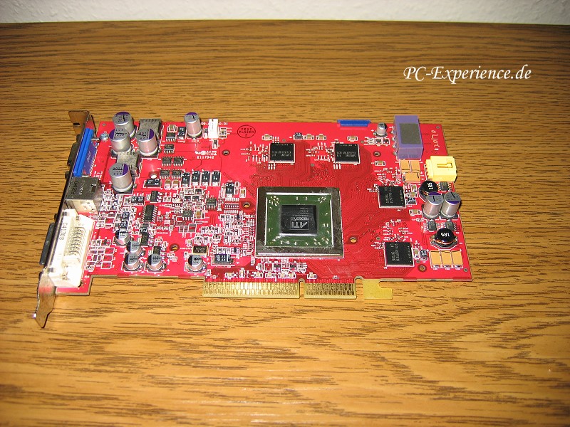

Vor der Montage erfolgt logischerweise die Demontage des Sapphire Serienkühlers, die zwar schnell erfolgt, in dem man schlichtweg die Verschraubungen entfernt und das Stromversorgungskabel für den Lüfter abzieht, aber dann sollte eine gründliche Vorbeitung der Grafikkarte auf den neuen Kühler erfolgen. Dazu haben wir die Grafikkarte zunächst erst einmal auf einem aufgeräumten und sauberen Tisch plaziert, mit einem sehr weichen Pinsel aus Chinaborsten entstaubt und anschließend mit Druckluftspray die restlichen Staubfragmente entfernt. Die alte Wärmeleitpaste haben wir mit etwas Isopropanol und einem sauberen fusselfreiem Lappen eliminiert, wobei darauf zu achten ist, das auch die Grafikchipumgebung wirklich sauber ist.
Jetzt erst ist die Grafikkarte bereit für den neuen Kühler, wobei wir die mitgelieferte Wärmeleitpaste verwenden und den Grafikchip gleichmäßig mit der Paste versehen. Wer darin ungeübt ist, wirft bitte einen informierenden Blick in unseren entsprechenden Artikel , insbesondere auf die Passagen zur Verteilung der Paste.
Vergeßt bitte nicht, die Plastikfolie der Wärmeleitpads auf dem Arctic Cooling Silencer zu entfernen (auch auf dem rückwärtigem Kühler), sonst wird nicht geleitet, sondern isoliert!

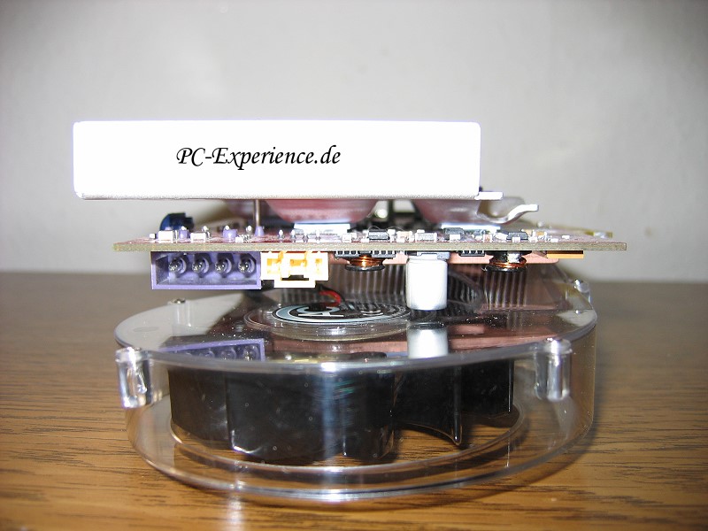

Jetzt können wir den neuen Kühler auf der Vorderseite der Grafikkarte anbringen, in dem wir die Stifte zur späteren Verschraubung in die vorhandenen Löcher auf der Grafikkartenplatine einführen.

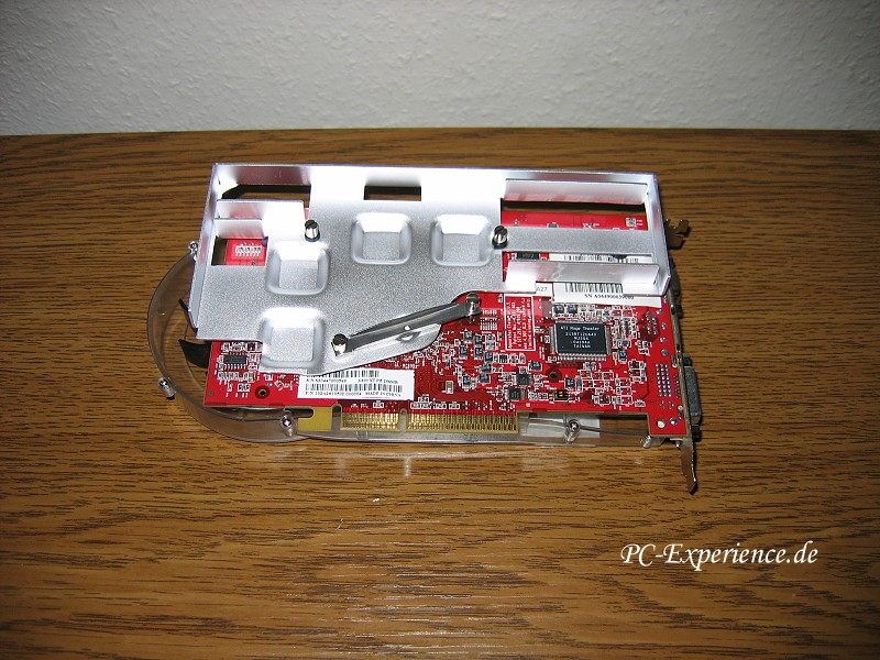

Das Ganze wird nun gedreht und der rückwärtige Speicherkühler wird ebenfalls aufgesetzt, er paßt nur in einer Stellung, insofern kann es keine Verwechselungen geben. Die beiden mitgelieferten Befestigungsmuttern setzen wir erst zur Verschraubung an, wenn auch die Gummirringe auf den beiden Gewindestiften angebracht sind. Nach einer groben Fixierung des Ganzen, befestigen wir die kleine Metallstrebe ebenfalls und ziehen nun alles abwechselnd und vor allem gleichmäßig an, bis kein erkennbarer Lichtspalt zwischen den Kontaktflächen mehr vorhanden ist. Aber bitte mit Gefühl, grobmotorische Fähigkeiten sind hier nicht gefragt!
Das finale Erscheinungsbild beeindruckt schon, wenn man dazu den serienmäßigen Kühler vergleicht, der 1. PCI-Slot auf eurem Mainboard steht definitiv nicht mehr zur Verfügung, aber da dieser meistens mit der Grafikkarte shared und dies nicht selten zu Problemen führt, ist dieser "Verlust" ohnehin leicht zu verschmerzen.
Vor dem Einbau in den Rechner achtet auch darauf, daß das Kabel für den Lüfter auf der Grafikkarte angeschlossen ist, sonst kann es böse Überraschungen geben!
Vergeßt bitte abschließend nicht, die mitgelieferte Slotblende im PC-Gehäuse anzubringen, womit die Montage des Arctic Cooling Grafikkartenkühlers abgeschlossen wäre.

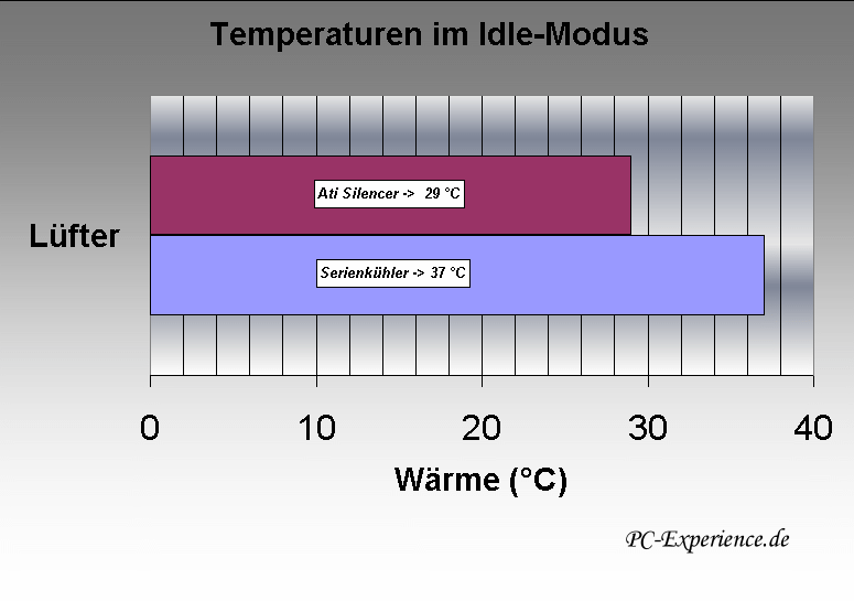

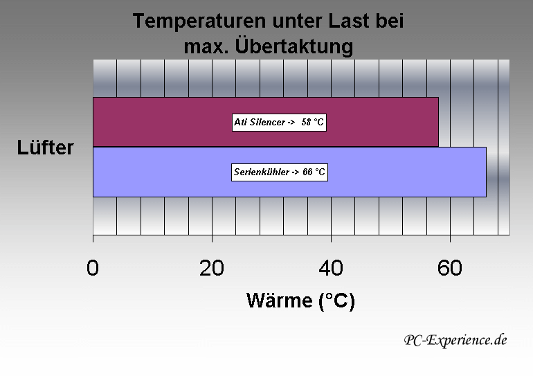

Mit Motherboard Monitor und Everest wurde die Temperatur gemessen, die wir nach mehreren Stunden Stunden 3D Mark 2005 Loop und Prime 95 erhalten haben, die Zimmertemperatur lag bei 20 °C.

Auch bei maximaler Übertaktung zeigt der Kühler sein Potential, denn die Werte sind wiederum hervorragend.
