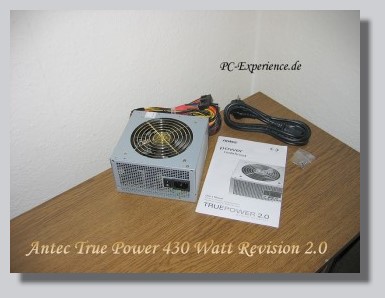

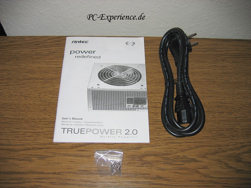

- Antec True Power 430 Watt Revision 2.0 Netzteil.
- Kaltgerätekabel.
- mehrsprachige Anleitung.

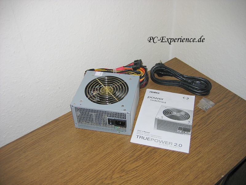

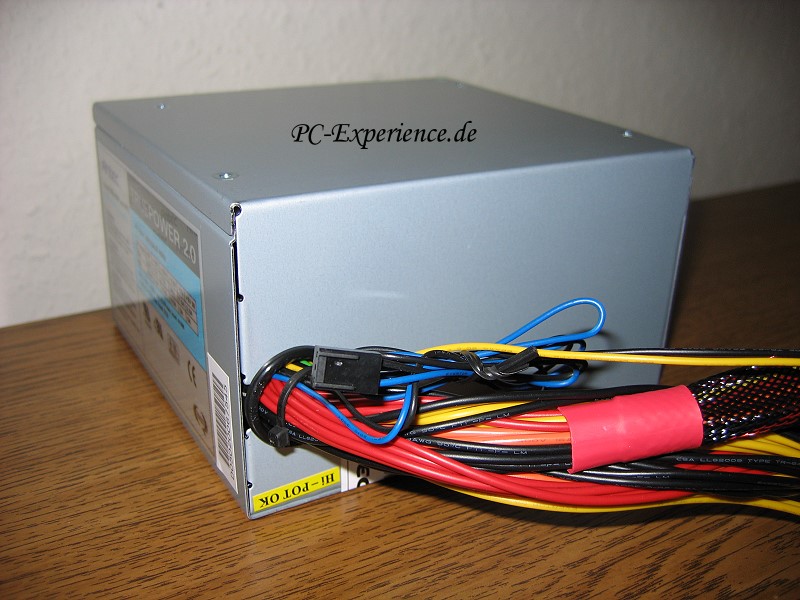

Das Antec Netzteil wirkt unspektakulär und sachlich nüchtern, was durchaus keine Negation darstellt, denn die Verarbeitung ist auf antec-typisch hohem Niveau.

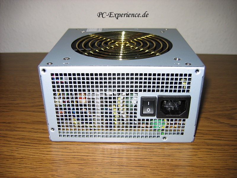

Aber auch hier hätten wir uns eine voluminösere Kabelmuffe auf der Rückseite gewünscht, damit die Kabelstränge besser geschützt sind.
Die Perforierung auf der Vorderseite untersützt zusätzlich die Wärmeableitung aus dem Netzteilgehäuse.

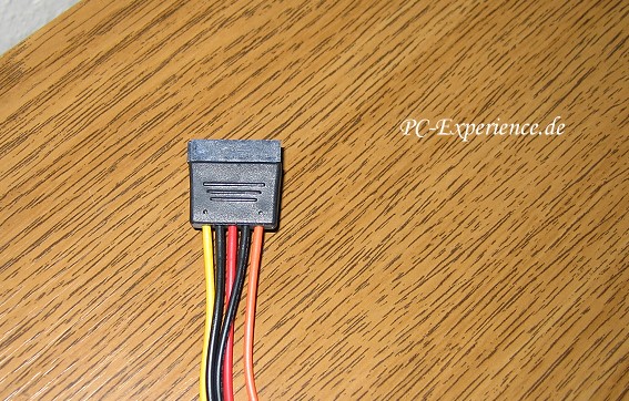

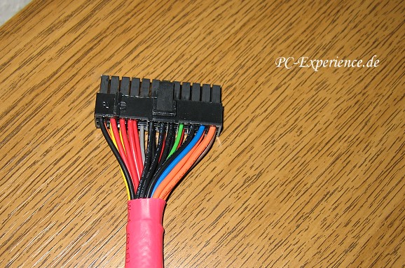

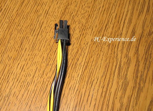

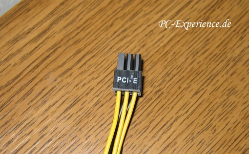

Wenn man mal von einem speziell abgeschirmten Stromanschluss für die Grafikkarte absieht, fehlt es nicht an genügend Anschlüssen um den Rechner zu bestücken. 4 S-ATA Konnektoren sind ebenso vorhanden, wie ein Stromnschluß für eine mögliche PCI-Express Grafikkarte. Der 24 polige ATX 2.0 Anschluß ist rückwärtskompatibel und läßt sich im Handumdrehen auf 20-polig reduzieren.

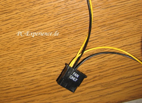

Vorhandene Gehäuselüfter lassen sich über 2 entsprechende Anschlüsse in die Geräuschreduktion des Netzteillüfters integrieren.

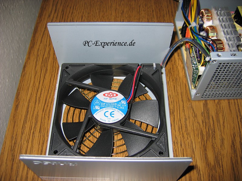

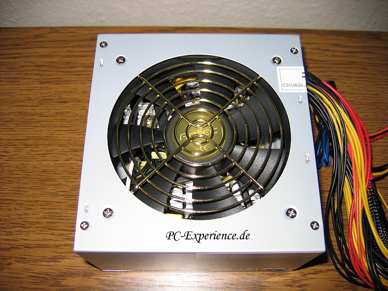

Der 120mm Lüfter überzeugt durch seidenweichen Lauf, hier hat Antec offensichtlich in den richtigen Karton gegriffen...

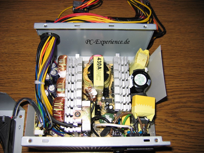

Der Innenaufbau schaut auf den ersten Blick erstaunlich spartanisch und sehr aufgeräumt aus, wobei die Kühlkörper zwar sehr gut verarbeitet aber doch etwas unterdimensioniert wirken.

Die neue 120mm Einlüfterlösung von Antec bewirkt im Gegensatz zur frühreren Doppellüfterlösung eine effizientere Kühlung des Netzteils, bei reduzierten Drehzahlen des Lüfters wird mehr als doppelt soviel Luftvolumen transportiert, ein Schritt also in Richtung Silent ohne auf adäquate Kühlung verzichten zu müssen, wenn wir auch die vorhandenen Kühlkörper als etwas zu klein empfanden.
