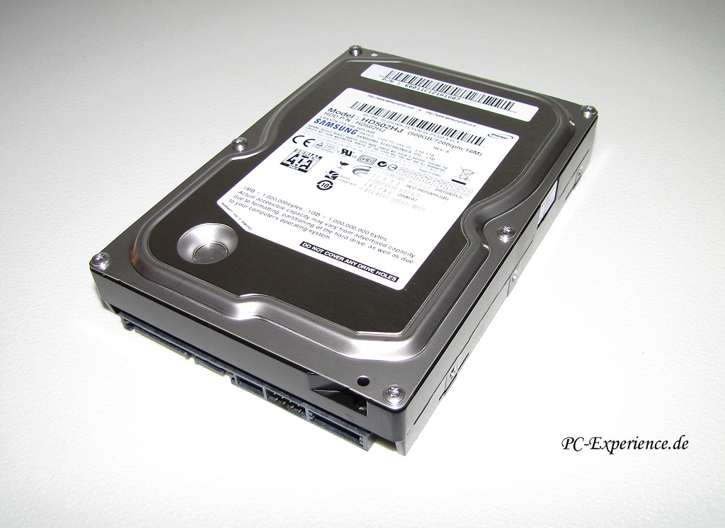

Um handverlesenen Testsamples auszuweichen, orderten wir ein F3 Exemplar bei einem Onlinehändler unserer Wahl. Der direkte Konkurrent Seagate wird mit seinem Modell Seagate Barracuda 7200.12 500GB (ST3500418AS) in unserem Vergleich natürlich ebenso wenig fehlen, wie die ebenso aktuelle Western Digital Caviar Black WD5001AALS, auch wenn sie es mit ihren zwei Plattern und 4 Köpfen sicherlich schwer haben wird, geräuschtechnisch mitzuhalten. Die Weichen für einen spannenden Test waren also gestellt, somit wünschen wir euch viel Spaß beim Vertiefen der Erkenntnisse...

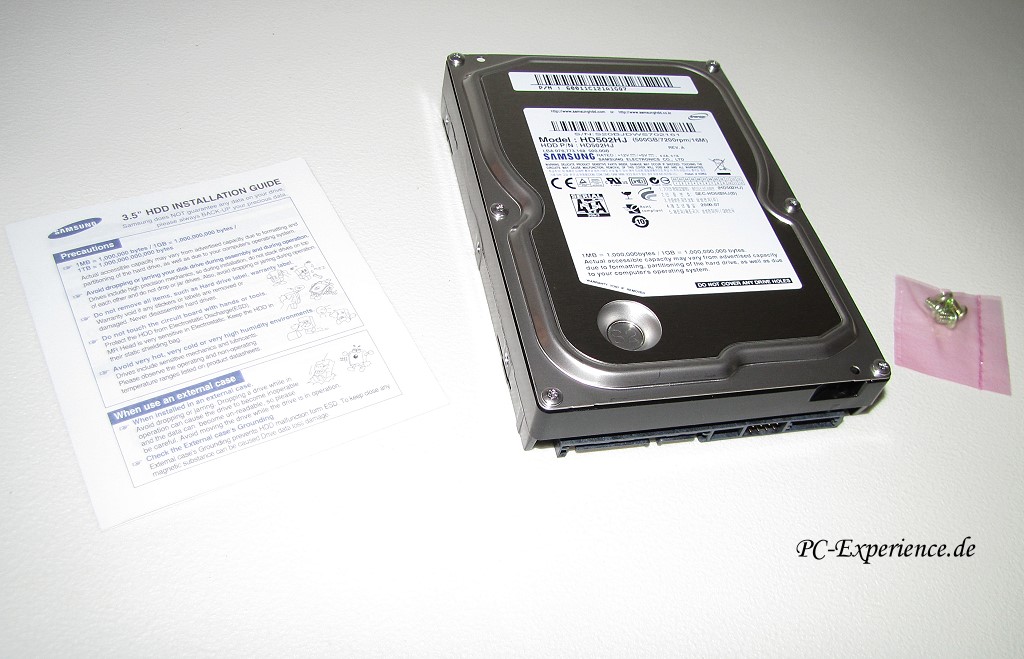

Verarbeitung und erste Eindrücke:

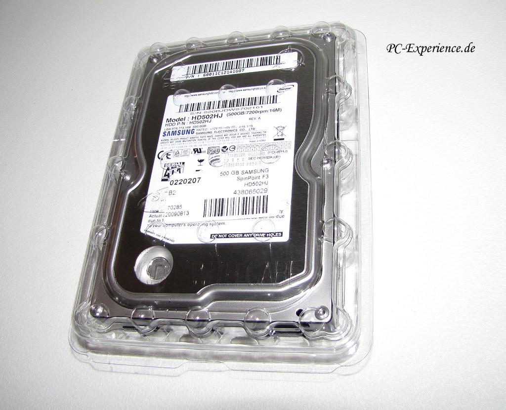

Die Bulk Verpackung födert naturgemäß nicht viel spektakuläres an Extras zu Tage, da müssen vier Schrauben und eine kleine Anleitung ausreichen. Retail Verpackungen mit Kabeln, Jumpern etc. haben wir allerdings bisher in den einschlägigen Preisvergleichswebseiten noch nicht ausmachen können. Um möglichen Problemen bei einer eventuellen Garantieabwicklung aus dem Weg zu gehen, kontrollieren wir als erstes, ob wir nicht möglicherweise einen Grauimport oder eine OEM Festplatte erhalten haben. Dabei ist diese Thematik beileibe nicht so trivial, wie man glauben könnte, darum begeben wir uns mal auf einen kleinen erhellenden Exkurs:
1. OEM Festplatten sind vom Grundgedanken her nicht für den Endkunden, sondern für Systembauer konzipiert worden, ergo leistet normalerweise auch nur dieser so etwas wie Gewährleistung. Mit anderen Worten, wenn wir an so eine Festplatte (woher auch immer) gelangt sind, ist derjenige unser Gewährleistungsansprechpartner, der sie uns verkauft hat. Die Garantie wird in dem Fall 6 Monate allerdings kaum übersteigen !
OEM Ware muß aber auch deutlich als solche gekennzeichnet sein und daran hapert es meistens !
2. bei Grauimporten handelt es sich um Festplatten, die für ein anderes Land gedacht waren, aber wieder nach Deutschland zurückimportiert wurden.
In beiden Fällen wird zwar die Ware preisgünstig angeboten, ist aber selten mit mehr als 6 Monaten Gewährleistung behaftet, was den günstigen Kaufpreis natürlich sehr schnell wieder relativiert. Zumal die Festplatten-Hersteller diesbezüglich eine Gewährleistung generell ablehnen, ergo müsen wir uns im Gewährleistungsfall an unseren Verkäufer wenden, mit welchem Erfolg auch immer...

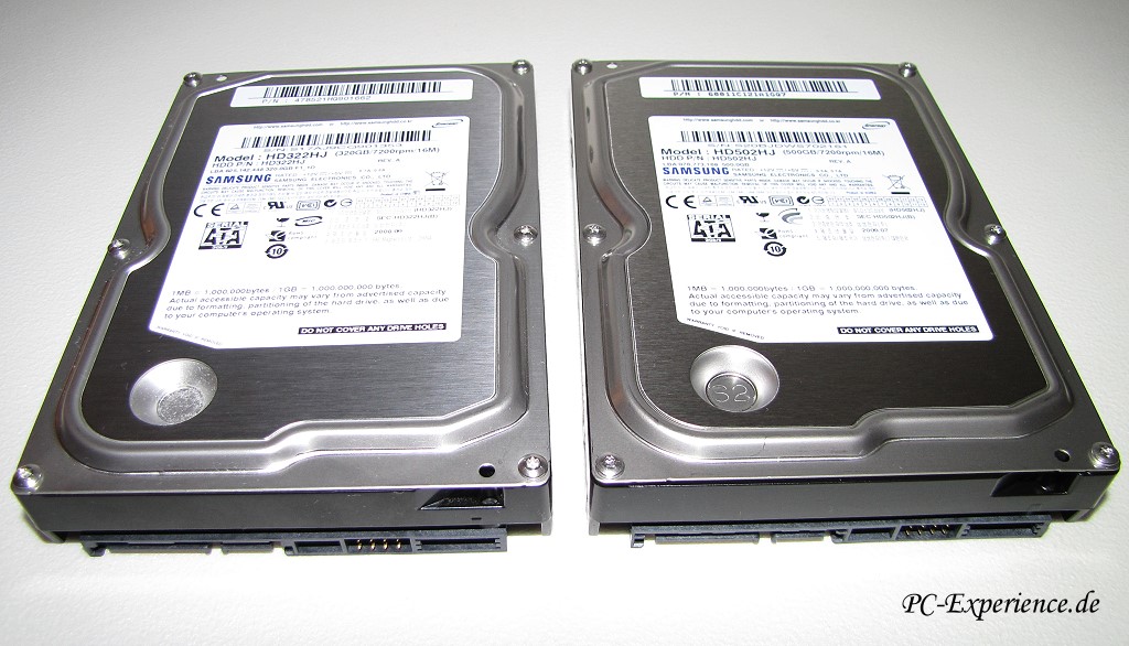

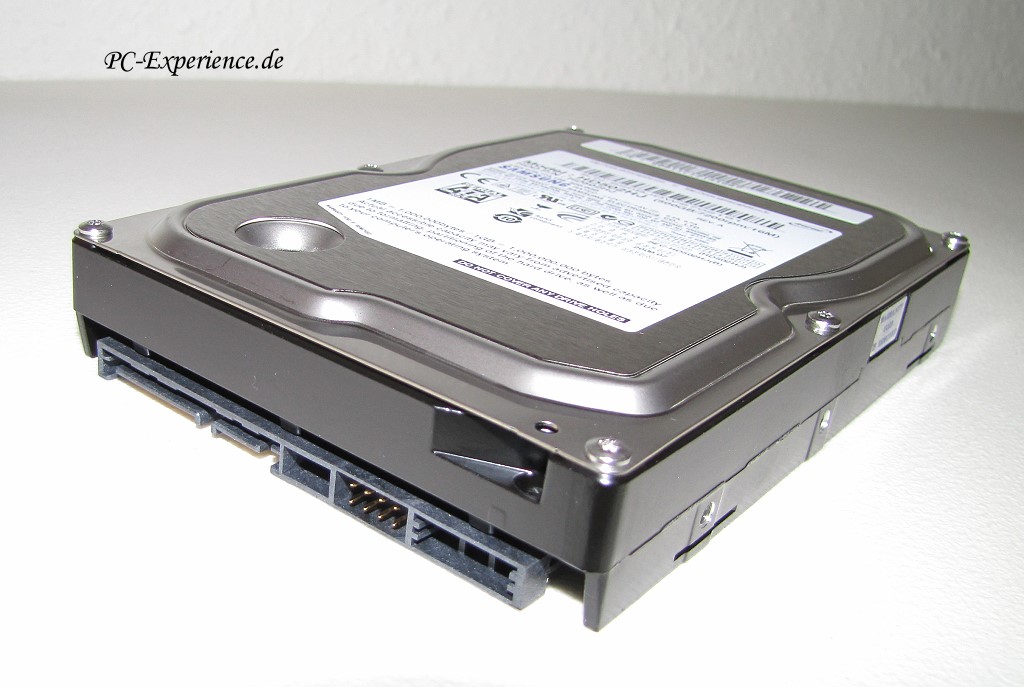

Wie schon seine Vorgänger leistet sich auch die F3 keine optischen Schwäachen, die Verarbeitung der Festplatte bewegt sich auf gewohnt hohem Niveau. Das Alu-Gehäuse wurden sauber zusammengefügt und der Edelstahl-Deckel akkurat mit dem Gusskörper verbunden. Das Belüftungsloch ist klar definiert und sollten grundsätzlich nicht verschlossen werden.
Zur Erinnerung:
eine Festplatte ist zwar grundsätzlich staubdicht gefertigt, aber nicht luftdicht verschlossen und das hat einen nicht zu unterschätzenden Grund. Die kleinen Öffnungen gleichen Druckunterschiede aus, die bei Temperaturänderungen oder anders verursachten Luftdruckschwankungen entstehen. Diese Öffnung darf darum nicht verschlossen werden, insbesondere wegen der Wärmeausdehnung der im Plattengehäuse vorhandenen Luft. Da der Luftdruck im Gehäuse mit zunehmender Höhe über dem Meeresspiegel abnimmt, zum Betrieb aber ein Mindestdruck erforderlich ist, dürfen Festplatten nur bis zu einer bestimmten, maximalen Höhe betrieben werden. Diese ist in der Regel im entsprechenden Datenblatt vermerkt. Bei aktuellen Laufwerken wurde der Filter durch eine elastische Membran ersetzt, die das System durch Aufwölben in die eine oder andere Richtung an wechselnde Druckverhältnisse anpassen kann, was natürlich einen deutlichen Fortschritt darstellt.

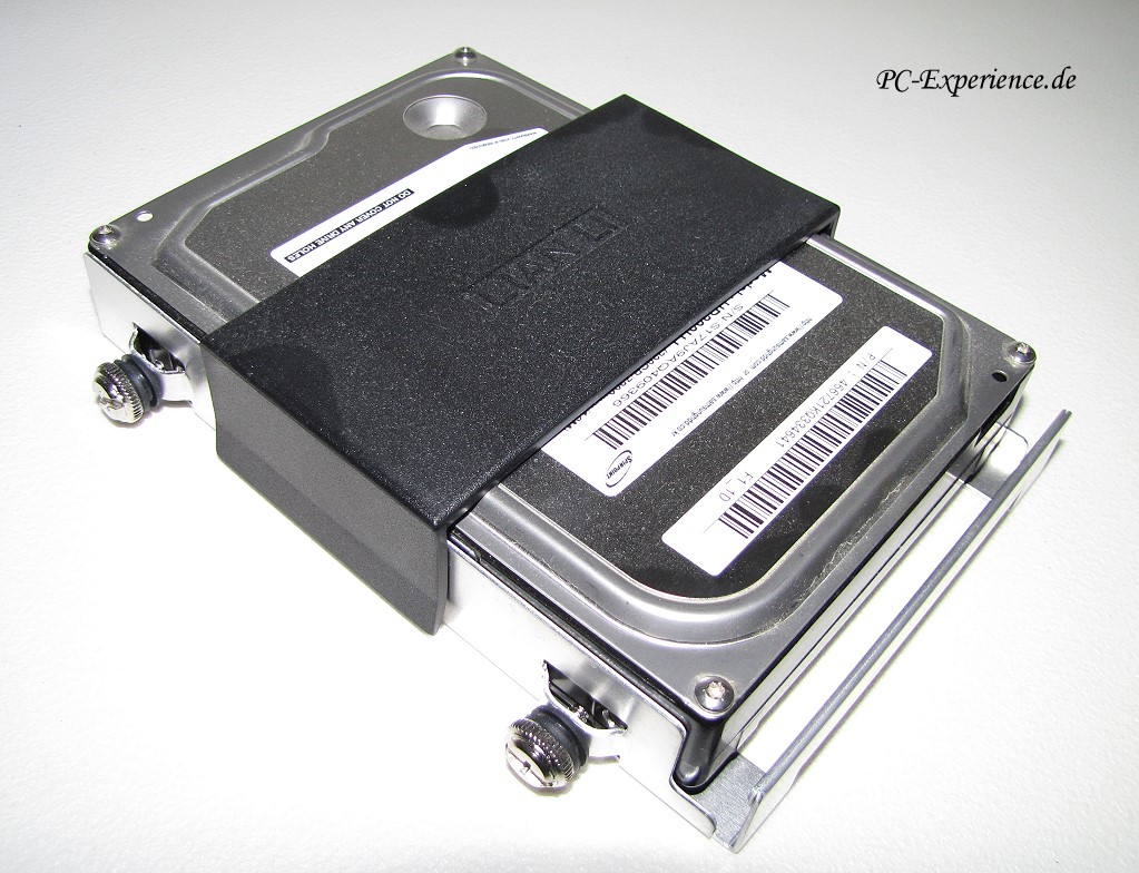

Die vibrationsarmen Ein-Platter Festplatten von Samsung eignen sich übrigens vorzüglich für den Einsatz in den sehr praktikablen und recht gut entkoppelnden Festplattenkäfigen von Lian Li oder Lancool. Auch wenn die Entkoppelung nicht mit professionellen Entkoppelungs-Dämmboxen konkurrieren können, für diese speziellen leisen Samsung Festplatten bilden sie kongeniale Partner.

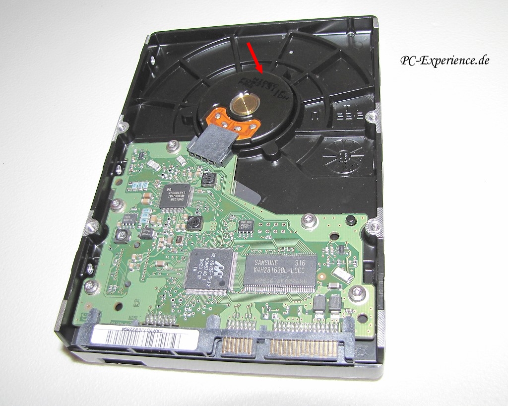

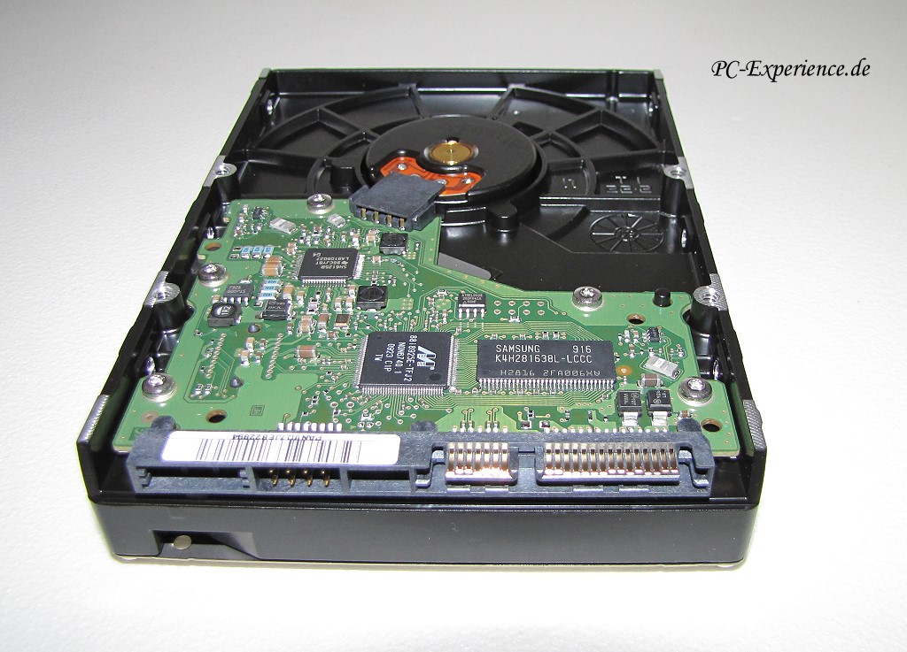

Hoch erfreut stellen wir fest, das genau wie einige F1 und F2 Modelle auch die neue F3 über einen Spindelmotor von Nidec verfügt, die sich im Gegensatz zu JVC Motoren oder anderen Herstellern auf der Ebene der Vibrationsminimierung einen sehr guten Ruf erarbeitet haben.
Darüber hinaus erfuhren die glasfaserverstärkten FR4 Platinen inclusive Chips einige Updates, so daß mit einer langlebigen Elektronik zu rechnen sein dürfte. FR4 und FR5 Platinen besitzen eine bessere Kriechstromfestigkeit und bessere Hochfrequenzeigenschaften. Demzufolge steigt mit ihrem Einsatz auch die Signalqualität. FR steht übrigens für flame retardant, zu deutsch: flammenhemmend.

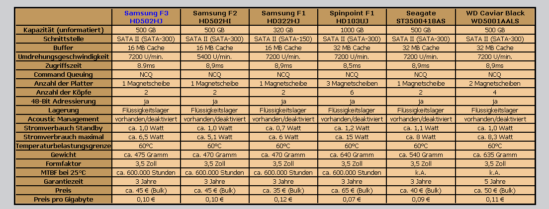

Die unterschiedlichen F1/F2/F3 Modelle und Technik Infos:
Damit dieses Kapitel nicht zu endlosen Technik Tiraden verkommt, versuchen wir uns möglichst kurz zu fassen.
Samsungs SATA-Festplatten-Familie SpinPoint F1 unterteilt sich grundsätzlich in drei Gruppen, in denen jeweils eine 1-Terabyte-Platte die führende Position einnimmt. Im Gegensatz zur Konkurrenz produziert Samsung seine erste 1-TByte-Festplatte mit drei statt vier oder viereinhalb Magnetscheiben, in dem der Hersteller die Perpendicular Recording Technik weiter verfeinert hat und jetzt bis zu 334 GByte auf eine Scheibe passen. Die 3-Plattentechnik soll für eine niedrigere Stromaufnahme, höhere Transferraten und geringere Ausfallraten sorgen.
Auch wenn man es auf den ersten Blick nicht glauben mag, aber die F1 Serie von Samsung umfaßt tatsächlich 21 Modelle, weitere werden wohl noch folgen. Die F1-Festplatten für unsere Desktop-PCs beginnen bei der HD161GJ (160 GByte) und reichen bis zur HD103UJ (1.000 GByte) hinauf. Die 11 Modelle besitzen entweder 8, 16 oder 32 MByte Cache, arbeiten mit NCQ und Lautstärke senkenden Techniken wie SilentSeek und automatischem Akustikmanagement (AAM). Anzumerken ist allerdings, das einige Varianten, insbesondere die kleineren Modelle teilweise noch nicht erhätlich sind.
Der Server Bereich wird bezüglich der F1 keineswegs außer acht gelassen, hier stellt Samsung fünf F1-Platten von 250 GByte (HE252HJ) bis 1.000 GByte (HE103UJ) zur Verfügung. Die drei kleineren verfügen über 16 MByte die zwei großen F1 über 32 MByte Cache. Alle Serverplatten sollen eine typische Server MTBF-Zeit von 1,2 Millionen Stunden im laufenden Betrieb besitzen und damit zumindest theoretisch doppelt so lange durchhalten wie typische Desktop-Festplatten, außerdem hat Samsung sie für Multifestplattensysteme (RAID) optimiert. Eine ganz spezielle Raid-Variante existiert ebenfalls, die SpinPoint F1R Raid Edition. Diese Festplatten unterstützt den Serverbetrieb mit Features wie Vibrationskontrolle und "Command Completion Time Limit" (CCTL). Dank dieser Technologie ist esmöglich, defekte Laufwerks-Sektoren schneller zu erkennen, was dem Raid-Array hilft, überflüssige Wartezeiten zu vermeiden. Selbstverständlich profitieren davon in erster Linie Server-Umgebungen, wo schnelle Datentransfers und hohe Ausfallsicherheit erste Priorität besitzen.
In der letzten Kategorie sollen Samsungs fünf F1 CE-Platten in Videosystemen wie zum Beispiel HD-Recordern zum Einsatz kommen. Sie wurden speziell für den leisen, Strom sparenden Betrieb und den unterbrechungsfreien Datenstrom für die AV-Aufnahme und -Wiedergabe konzipiert. Die Kleinste F1 CE speichert 250 GByte (HA251HJ), die Größte 1.000 GByte (HA101UJ). Alle drei günstigeren Modelle arbeiten mit 8 MByte, die zwei teureren wiederum mit 32 MByte Cache. Alle o.g. Modelle sind schon seit vielen Monaten verfügbar.
Die F2 Serie verfügt mittlerweile über drei Modelle: 500GB, 1.000GB und 1.500GB, wobei natürlich nur die 500GB Variante über einen Platter und zwei Köpfe verfügt. Die beiden größeren Modelle sind aber auch 5400 U/min gedrosselt worden und sollen sich ebenfalls beim Stromverbrauch zurückhalten. Ob diese Serie noch weitere Festplatten ausspucken wird, muß abgewartet werden.
Rein gefühlsmäßig sind wir der Ansicht, das die F3 Serie über kurz oder lang die F1 Serie ablösen wird, dafür spricht einiges, wenn auch bisher nur spekulativ. Fakt ist jedenfalls, das Samsung für die F3 exakt das aus den Schubladen geholt hat, was für die F1 wohl nicht mehr zum Einsatz kommen wird. Dazu gehört nicht nur die 500GB F3 mit einem Platter und zwei Köpfen, sondern auch eine 1.000GB F3 mit lediglich zwei Plattern und vier Köpfen. Normalerweise wird hier auf 3 Plattern und 6 Köpfe gesetzt. Die Verringerung dieser Mechanik bewirkt eine erhöhte Datendichte, die aber auch eine Kehrseite aufweist, denn dadurch werden in der Regel die Zugriffszeiten erhöht, wie wir im Test noch sehen werden. Zu weiteren Modellen fehlen die entsprechenden Herstellerinformationen, aber es darf damit gerechnet werden, das Samsung die Kapazitäten noch weiter nach oben schrauben wird.

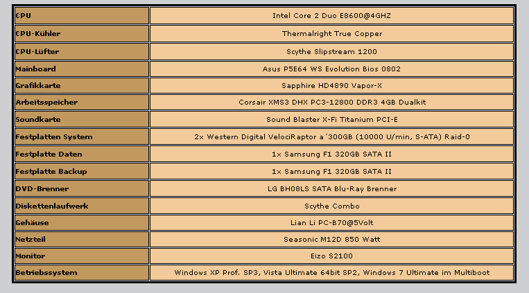

Die Lese-und Schreibgeschwindigkeiten sowie die CPU-Belastung bestimmten wir ebenso wie die Zugriffszeiten mittels h2benchw 3.6, dem ATTO Disk Benchmark, sowie Everest Ultimate 5.20.1815, Iometer 2006.07.27 und HDTune Pro 3.50 bei aktivem AHCI und deaktiviertem AAM. Iometer deshalb, weil ausschließlich darüber halbwegs praxisrelevante Werte zu erzielen sind, die syntetische Benchmark-Programme einfach nicht leisten.
Da Windows 7 für die breite Masse noch nicht in seiner finalen Version verfügbar ist, haben wir auf entsprechende Benchmarks verzichtet. Anhand der aktuellen RC können wir aber attestieren, das sich sowohl Zugriffszeiten, als auch Performance nur marginal von XP oder Vista unterscheiden, ohne größere Ausreisser nach oben oder unten.

Alle Festplatten wurden makellos in unser Intel ICH9R-System (aktuelle Chipsatztreiber) integriert und die Festplattencontroller leisten sich in dieser Hinsicht ebenfalls keine gröberen Schnitzer, die Werte sind allesamt im dunkelgrünen Bereich. Auf anderen Chipsätzen wird es ganz sicher Differenzen geben, darüber sollte man sich im Klaren sein. Das jeweilige Betriebssystem änderte diesbezüglich nichts daran, egal ob unter XP, Vista oder Windows 7, die Werte waren nahezu identisch und kleinere Abweichungen fallen unter Messtoleranzen.

Die neue F3 von Samsung knüpft im Grunde nahtlos da an, wo die "Ein-Platter" Datenspeicher der F1 und F2 Serien begonnen haben und das mit Erfolg. Die Mechanik agiert überaus dezent, die Festplatte arbeitet sehr kühl bei einer erstaunlichen Schreib-und Lese Performance, wobei die Systembelastung auf unserem System als ausgesprochen niedrig einzustufen ist. Sehr erfeut registrierten wir die Tatsache, das einmal mehr die vorzüglichen Nidec Spindelmotore zum Einsatz kommen, die einen erstaunlich vibrationsarmen Lauf ermöglichen und somit einen nicht unwesentlichen Teil zu einem hoffentlich langen Festplattenleben beitragen. Wenn es denn überhaupt etwas zu bemängeln gäbe, dann die bestenfalls befriedigenden Zugriffszeiten, die aus der Platter Reduzierung resultieren, auch wenn sie bei der Samsung nicht so gravierend ins Gewicht fallen, wenn man AAM deaktiviert.
Zur besseren Übersicht abschließend noch einmal unsere Testresultate in der Gesamtübersicht:
• sehr hochwertige und massive Verarbeitung
• erstklassige Transferleistungen (Schreib-und Leseleistungen)
• minimale CPU-Last
• befriedigende Zugriffszeiten (ohne AAM)
• minimale Zugriffsgeräusche
• sehr vibrationsarmer leiser Motor (Nidec)
• sehr gute thermische Eigenschaften
• exzellentes Preis-Leistungsverhältnis (45 €)
• exzellenter Preis pro Gigabyte (0,10 €)
• nichts
Auf einige immer wiederkehrende Aspekte möchten wir auch an dieser Stelle noch einmal deutlich hinweisen: wer sein Betriebssystem so "konfiguriert" hat, das 20 oder 30 Applikationen im Autostart und Hintergrund die Ressourcen des Systems abgreifen, wird dies auch nicht durch schnelle SATA-Festplatten kompensieren können.
Das Laden von Spielen wird zumindest im Non-Raid Betrieb nur marginal beeinflußt, hier spielt die Schnelligkeit und Quantität eures Arbeitsspeichers im Zusammenwirken mit Grafikkarte und Prozessor die erste Geige. Der Systemstart oder der Zugriff auf Programme und Applikationen ist in erster Linie von der Zugriffszeit einer Festplatte abhängig, in dieser Hinsicht sind Datentransferleistungen eher sekundär zu betrachten. Wer aber sein System ressourcenschonend eingestellt und dank aufeinander abgestimmter Hardware keinen künstlichen Flaschenhals erzeugt hat, der profitiert auch von solchen Datenträgern, die trotz SSD-Konkurrenz durchaus noch ihre Daseinsberechtigung nachweisen können...
Die Samsung Spinpoint F3 500GB Festplatte erhält den PC-Experience Award in Gold
