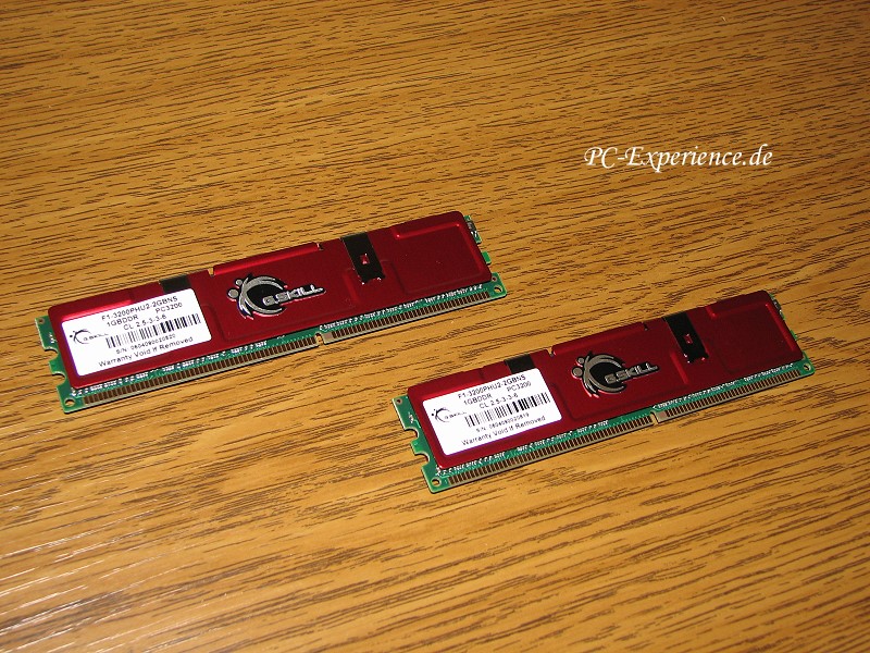

Verpackungstechnisch unterscheidet sich auch dieses Kit nicht von anderen G.Skill Modellen, Plastik dominiert den ersten Eindruck, das haben wir schon liebevoller gestaltet gesehen, wenn auch nicht von G.Skill.
Ein attraktiver Heatspreader darf natürlich auch hier wieder nicht fehlen, eine zwar sehr schöne optische Maßnahme, eine bessere Wärmeableitung findet dadurch nachweislich nicht statt. Im Gegenteil, ohne Heatspreader werkeln Speichermodule in der Regel kühler, da die Abwärme nicht mehr auf den Modulen isoliert wird. Es stellt also nicht viel mehr als ein optisches Gimmick dar, denn so lassen sich die Module besser verkaufen...Es existieren zwar mittlerweile perforierte Heatspreader, aber dann kann man sie auch gleich ganz weglassen, wieder ein Stück Optik, das niemand wirklich benötigt...
In enem Punkt hat G.Skill allerdings weiter als die Konkurrenz gedacht, denn die Wärmeleitpads bedecken die Speicherchips nicht komplett, sondern nur etwa zur Hälfte, so daß keine komplette Wärmeisolierung stattfindet.
Aber vorsicht! wenn ihr den Heatspreader entfernt, verliert ihr nicht nur eure Garantie, sondern auch die Möglichkeit, sie wieder zu befestigen, das Klebepad wird nach dem Entfernen des Spreaders unbrauchbar!
Die Speicherchips wurden auch bei diesen Modellen auf hochwertigsten Brainpower 808 Platinen (B6U808 Revision 1.1) mit 6 Layern verlötet (im Mainstream werden 4 Layer eingesetzt), eine ideale Basis für optimale Signalqualität und somit eigentlich schon ein mögliches Indiz für Leistung und Stabilität.
Über die exakte Typisierung der Speicherchips können wir keine dizidierte Aussage treffen, zumal wie leider bei G.Skill obligatorisch den Chips kein entsprechender Hinweis zu entnehmen ist. Ein Indiz für Infineon sind allerdings die relativ schnellen Timings unter der DDR400 Spezifikation, da fallen Samsung UCCC und Micron 5B -F zwangsläufig aus dem Raster.
Wer nun denkt, das Entfernen des Heatspreaders bringe Klarheit, irrt. Die Chips sind mit G.Skill Logo umgelabelt und tragen die Nummer C64M8G7286F-5, was keine weiteren Rückschlüsse zuläßt.
