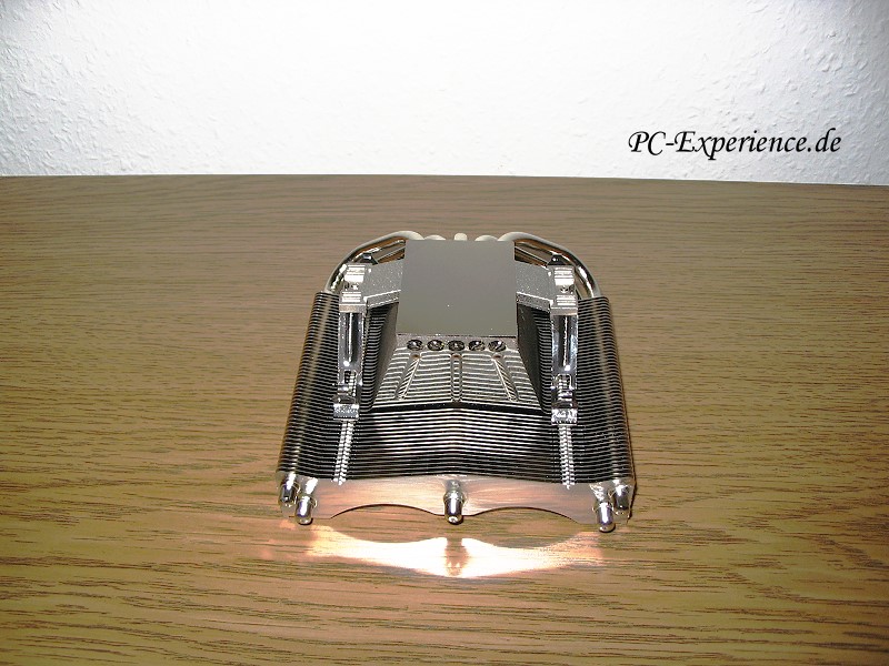

Es dürfte wenig erstaunen, daß die Verarbeitung das von Thermalright gewohnte Bild bietet: die pure Perfektion...
Die 5 vernickelten Heatpipes ähneln dem Fächerkrümmer eines Formel 1 Boliden in Miniaturperspektive. Die Kühllammelen sind akribisch gleichmäßig angeordnet und werden auch den Ästheten begeistern.
Die Lamellen wurden mit der ebenfalls vernickelten Kühlgrundplatte aus Kupfer perfekt verlötet, so daß in Verbindung mit den Heatpipes ein stimmiges Kühlkonzept erkennbar ist, daß da heißt: wenig Gewicht bei größtmöglicher Kühlfläche in Verbindung mit schneller Wärmeableitung.
Wenn man den Thermalright XP-120 mit unserer bisherigen Kühlreferenz SLK-948 vergleicht, dann werden die Dimensionen der neuen Kühlgeneration von Thermalright deutlich, denn der ebenfalls neue XP-90 ist im Vergleich zum XP-120 auch nur geringfügig kleiner. Das neue überdimensionale Layout macht aber durchaus auch in einer anderen Hinsicht Sinn, denn dabei wird der von anderen Herstellern gerne vernachlässigte Bereich der sockelnahen Frequenzgeneratoren (PLL), als auch der Transistoren (MOSFET) auf dem Mainboard gleichermaßen kühltechnisch abgedeckt, diese werden bekanntermaßen auch sehr heiß und bedürfen einer adäquaten Kühlung. Durch die enormen Ausmaße des XP-120 sollten sich aber diesbezüglich keine sockelnahen Hotspots bilden können, insofern wären wir zumindest theoretisch auf einer sicheren Seite.
