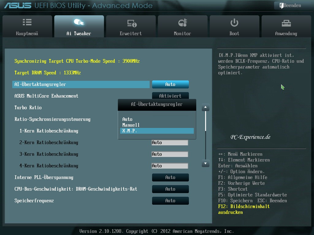

• XMP-Version: 1.3

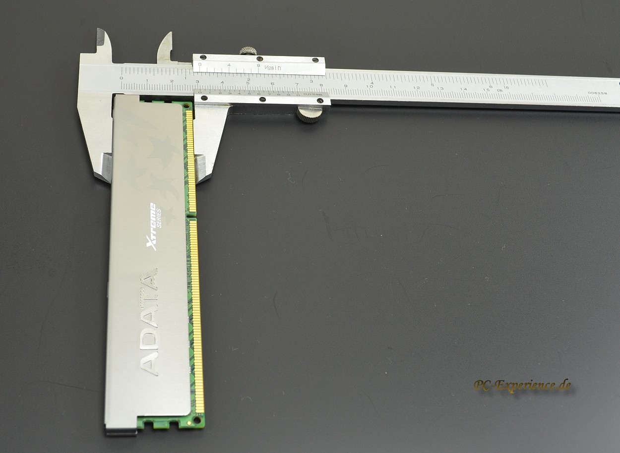

• Bauhöhe: 31 mm (mit Heatspreader)

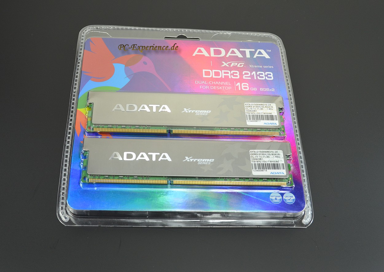

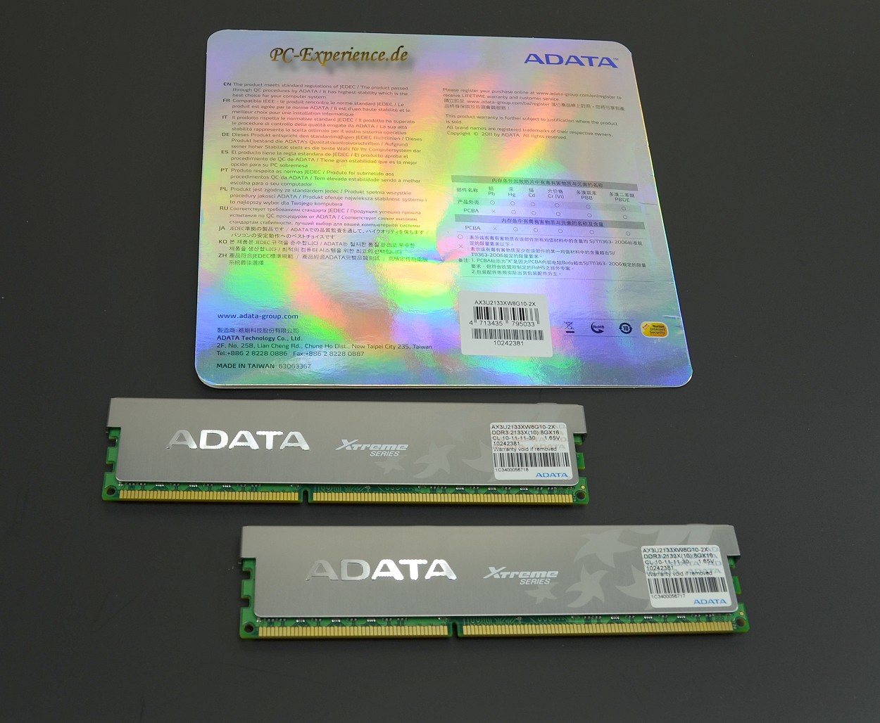

Schade, wieder so ein "Blister Gedeck", das man weder vernünftig öffnen, geschweige denn wieder verschließen kann. Ist der finanzielle Aufwand für eine praktikablere Verpackung wirklich so immens, dass man dem Kunden so etwas zumuten kann? wir meinen ganz klar nein, zumal dieser Plastik Müll alle andere als umweltfreundlich zu entsorgen ist. Die technischen Daten auf der Verpackung den Speichermodulen haben bestenfalls rudimentären Charakter, Angaben zur QPI Spannung fehlen aber leider auch bei der Konkurrenz, auch wenn dies keine Entschuldigung sein kann. Zumindest sind XMP Profile im EEprom der Module implementiert worden, so dass diesbezüglich keine größeren Problem zu erwarten sind, schade ist es totzdem, dass man sich wichtige Informationen immer erst mühsam bei den Herstellern zusammensuchen muß, diesbezüglich macht Adata leider keine Ausnahme.

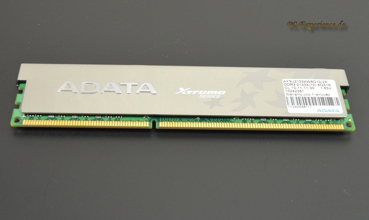

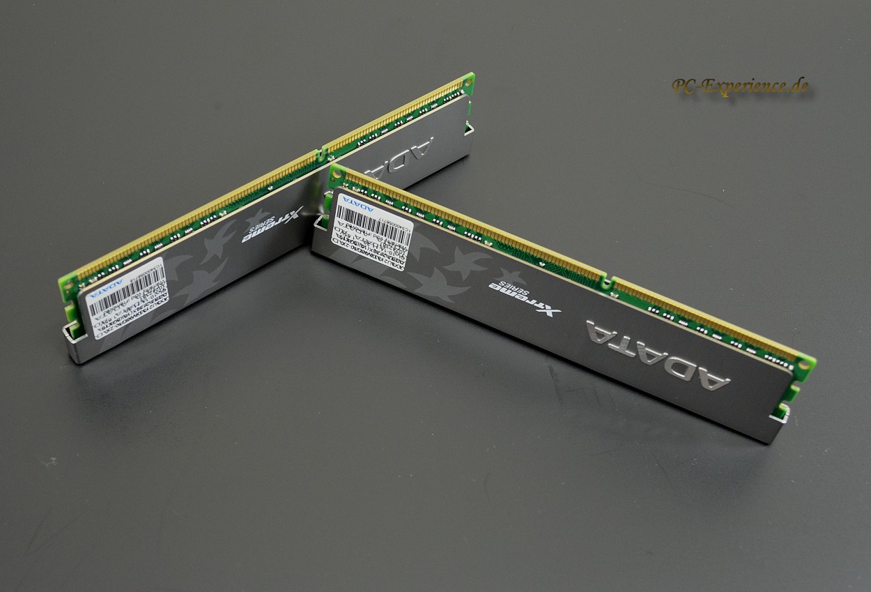

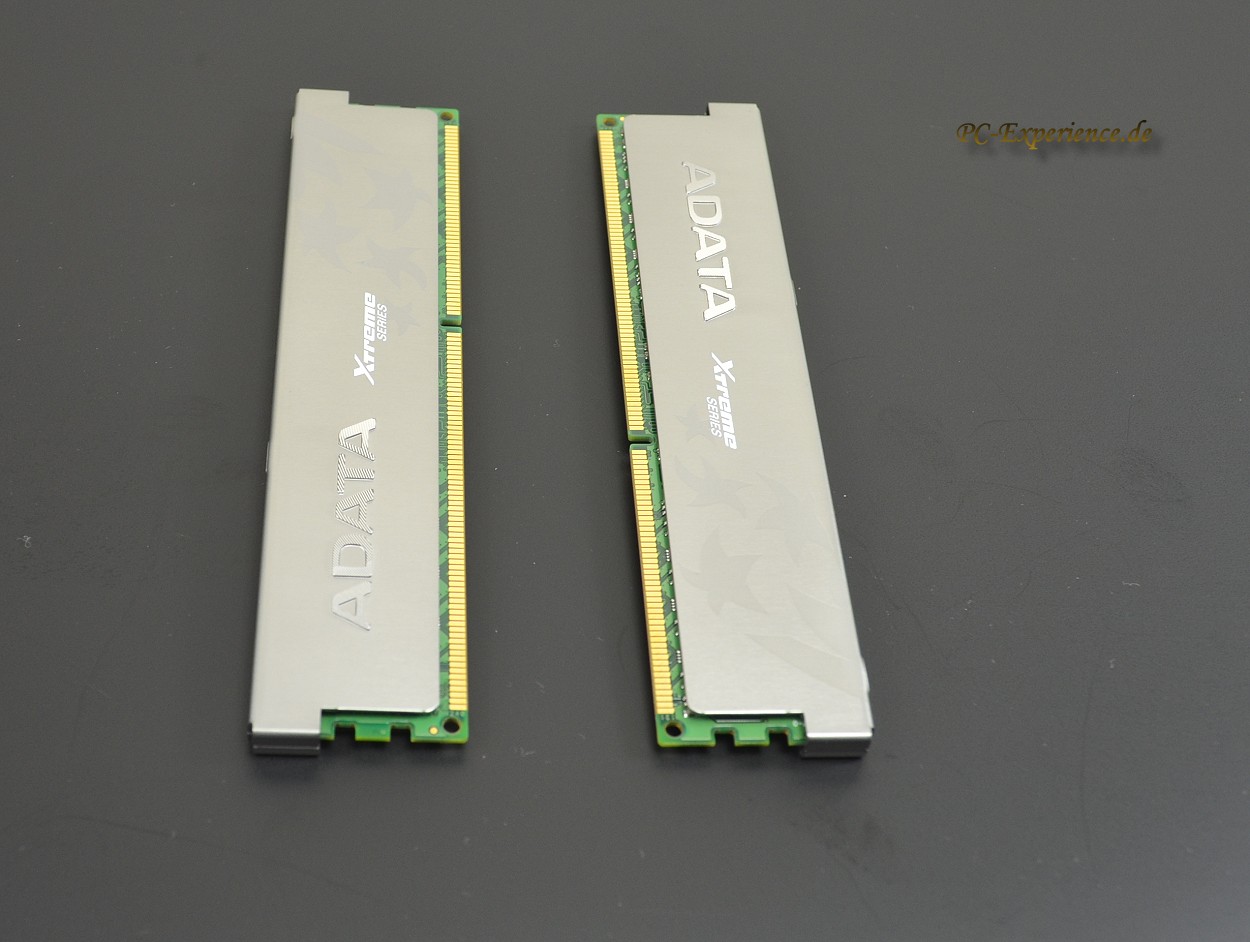

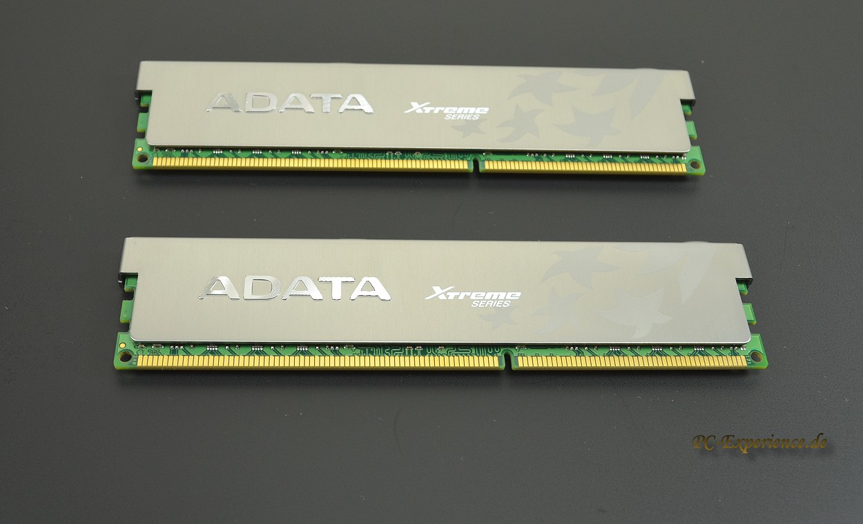

Die in grün gehaltene Platine stammt von Brainpower und verfügt über sechs Lagen hochwertiges FR4 Material, mit anderen Worten, es kommen mit Epoxidharz getränkte Glasfasermatten zum Einsatz, die eine bessere Kriechstromfestigkeit und optimierte Hochfrequenzeigenschaften besitzen. FR steht übrigens für flame retardant, zu deutsch: flammenhemmend. Schwarze 8-Layer Platinen hätten den Gesamtpreis vermutlich in ein unattraktives Preisgefüge verschoben, würden aber auch optisch perfekt du den silbernen Aluminium Heatspreadern passen. Geeignet sind diese Kits sowohl für Sockel 1155 Sandy Bridge und Ivy Bridge Systeme, als auch für aktuelle AMD 3 Systeme. Adata stellt freundlicherweise eine entsprechende Kompatibilitätsliste oder auch QVL online zur Verfügung, in der wir unser Mainboard zwar nicht explizit finden, immerhin aber seine Artverwandten. Diese Liste kann und sollte von Adata künftig noch erweitert werden.
Eine wilde Spekulation der verbauten Speicherchips ersparen wir euch und uns, die wechselt in der Regel von Charge zu Charge ohnehin, darum wäre es müßig die Heatspreader zu entfernen. Außerdem werden diese Chips inzwischen fast immer relabelt, d.h. die realen Bezeichnungen werden ausgetauscht, so daß eine Identifizierung kaum noch möglich wäre. Eines können wir aber verraten, früher wurden Hynix Speicherchips verwendet, jetzt kommen vorwiegend Chips des Herstellers Spectek zum Einsatz, die in den USA immerhin seit 1996 auf diesem Gebiet tätig sind.
Die Bestückung der Module gestaltet sich wie folgt: auf jeder Seite der Module sitzen acht Chips mit 512MB Kapazität. Da die Module doppelseitig bestückt wurden, ergibt sich daraus die Kapazität von 8192MB pro Speichermodul. Die Heatspreader sind dezent ausgeprägt und farblich sicherlich interessant, dürften aber für eine gemeintschaftliche Corporate Identy zwischen Mainboard und Speicher kaum nützlich sein, Mainboards mit farblich passenden Kühlern dürften rar gesät sein, sehen wir mal von unserem ausgeliehenen Sapphire Mainboard ab, das über seine Kontrastfarben zumindest optisch recht gut zu den Adata Modulen paßt. Dafür sind die Heatspreader nicht so hoch wie vermutet, 31mm sind bezüglich der Kompatibilität zu ausladenden CPU-Kühlern fast schon als ideal zu betrachten.

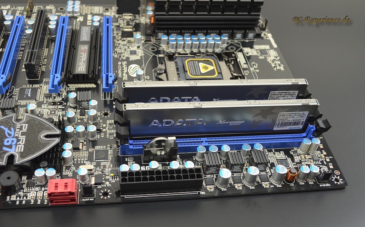

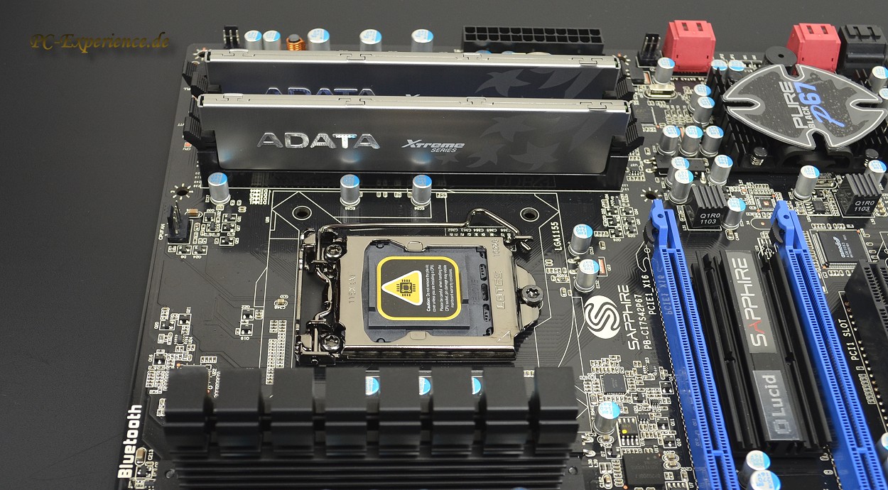

Wir ihr seht, sollte man bei Prognosen immer sehr vorsichtig agieren, unser optisches Beispiel zeigt, das Mainboards mit ungünstigen Layouts und Kühler mit gewaltigen Doppel-Radiatoren das vorherige Kompatiblitätskonzept sehr schnell ad absurdum führen können, auch wenn die Adata Module sich diesbezüglich sehr schön ins Sstem integrieren lassen, weil sie ganz einfach wenig Platz in Anspruch nehmen. Tut euch trotzdem bitte selbst einen Gefallen und klärt die Platzproblematik unbedingt vor dem Kauf ab !

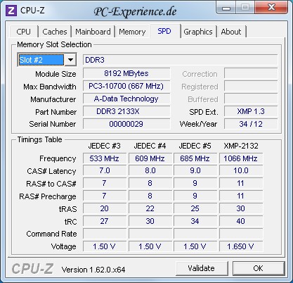

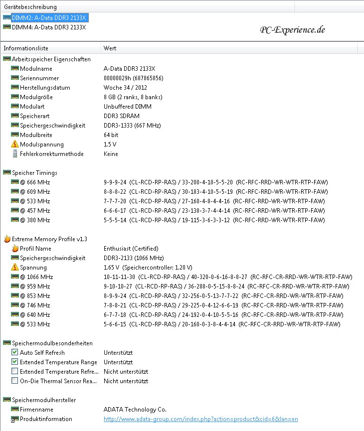

Sind die SPD-Angaben (Serial Presence Detect) fehlerhaft oder unvollständig integriert, ist es reine Glückssache, ob das Modul korrekt betrieben wird oder nicht, insofern sind diese Daten eminent wichtig! Nun sollte man aber leichte Abweichungen nach dem ersten Systemstart mit den neuen Modulen auch nicht überbewerten, denn einige Hersteller schreiben ins SPD oft reduzierte Timings hinein (wie bei unserem Testkit), damit das System wirklich sicher startet, die optimierten Einstellungen für die Timings kann man ja anschließend im Bios durchaus manuell vornehmen. Oder man bedient sich eben der vorhandenen Profile, die wir nachstehend erläutern.
Beim XMP 1.2 Profil, das für die Intel Sockel 1366 und 1156/1155 Mainboards weiterentwickelt wurde, schaut die Sachlage geringfügig anders aus, denn der Frontsidebus existiert ja de Facto nicht mehr, weil der Datenbus in die CPU integriert wurde. Nichtsdestotrotz ermöglichen die XMP 1.2 Profile eine automatische Anpassung an die wichtigsten Leistungsindikatoren (BLCK, CPU Ratio, QPI und RAM Parameter), eine manuelle Einstellung ist aber auch hier wieder optioniert.
Das ganz neue XMP 1.3 Profilermöglicht bezüglich der Timing Einstellung noch etwas mehr Feinschliff und noch umfangreichere Einstellungen, so daß es zumindest theoretisch möglich wäre, noch höhere Taktraten zu erreichen. Der erste Intel Sockel, der das XMP 1.3 Profil unterstützt, war der Sockel 2011. Der brandaktuelle Z77 Chipsatz Sockel 1155 kann dies auch wie man an unseren Bildern deutlich sieht. Die etwas älteren Sockel 1155 Chipsätze (Z67 und Z68) sollten nach einem Bios Update ebenfalls dazu in der Lage sein.

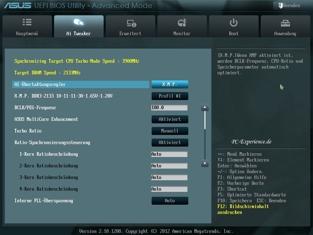

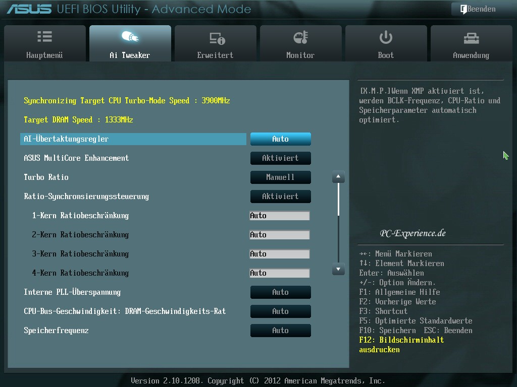

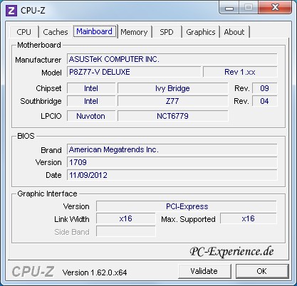

Als Basis dient unser aktuelles ASUS P8Z77-V Deluxe mit dem BIOS 1709. Da Intel für seine neuen Core i7 und Core i5 Prozessoren vor geraumer Zeit den alten Frontsidebus Flaschenhals beseitigt hat, in dem der Speichercontroller ähnlich wie bei AMD in die CPU wanderte, haben sich die Zusammenhänge grundlegend geändert und Intel macht es den Übertaktern wirklich nicht leicht, etwas mehr aus den Systemen herauszuholen. Zunächst einmal haben wir natürlich immer noch einen Bus, auch wenn er nicht mehr Frontsidebus tituliert wird, sondern QPI (Quick Path Interconnect), der direkten Kommunikationsschnittstelle zwischen CPU und Northbridge respektive Chipsatz. Diese Punkt-zu-Punkt Verbindung zeichnet sich durch grössere Bandbreite, geringere Latenzzeit und die Tatsache, dass weniger Leitungen nötig sind, aus. Kurzum, die Materie stellt sich für Neulinge als relativ komplex dar, zumal es noch einige andere Faktoren dabei zu berücksichtigen gilt. Kurz zusammengefaßt eine kleine Übersicht der wichtigsten "Stellschrauben":
• Referenztakt: darüber werden alle Taktraten angehoben
• Speichertakt: wird über den Referenztakt und den Multiplikatoren errechnet
• Uncore-Takt: ist in der Regel doppelt so hoch, wie der Referenztakt
• Speicherspannung: wird vom Chipsatzhersteller vorgeben, in dem Fall von Intel und sollte im Normalfall 1,50 Volt bis 1,65 Volt (je nach Speichertyp) nicht übersteigen
• QPI/VTT/VCCIO-Spannung: wird auch als Uncorespannung bezeichnet, versorgt den Datenbus zwischen CPU und Chipsatz und sollte keinesfalls über 1,35 Volt angehoben werden (normalerweise zwischen 1,1 und 1,2 Volt). Bei Instabilitäten, insbesondere bei Vollbestückung der Ram-Bänke kann eine Anhebung hilfreich sein, wobei dies in Schritt-für-Schritt Tests langsam und vorsichtig ausgetestet werden muß
• Speicher-Timings:gibt die Latenzzeiten der Speichermodule an

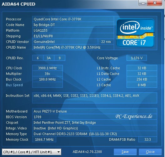

In den Tests haben wir die Module in mehreren Durchläufen an ihr Maximum herangeführt und neben synthetischen Benchmarks (Aida64 Ultimate v2.60.2146 und PC Mark Vantage und MaxxPi2) auch den Packer Winrar 4.20 sowie Spiele wie Crysis Warhead und Call of Duty Modern Warware 3 mit einbezogen, um auch für diesen Sektor ein paar aussagekräftige Resultate zu liefern. Die maximal erreichbaren Frames und Durchsatzraten spielten dabei nur die sekundäre Rolle, primär galt es herauszufinden, wieweit die Speichermodule ohne aufwendige Klimmzüge wirklich noch stabil laufen und welche Auswirkungen das Zusammenspiel von FSB und Speichertaktung auf das Spiel hat. Zumal der Arbeitsspeicher ohnehin nur rudimentären Einfluss auf die Frameraten besitzt. Bevor dies gestartet wurde, haben wir alle Stromsparoptionen C1 bis C6 deaktiviert. Dies gilt ebenso für den Turbomodus, der auch deaktiviert wurde um die Resultate nicht zu verfälschen. Das fertige System wurde nun 2 Stunden mit dem Orthos Test von Prime95 aufgewärmt und die ersten Tests gestartet. Zur Kontrolle der Fehlerfreiheit während der jeweiligen Testabschnitte, haben wir die Module nach unserem Memtest Workaround immer wieder überprüft.

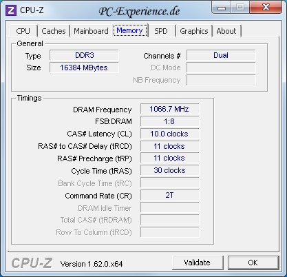

Wenn wir die Timings auf CL 10-12-12-30 stellen (bei 1,65 Volt) sind mit dem Adata Kit problemlos 2400 MHZ möglich, das wäre dann aber auch die absolute Obergrenze des Vertretbaren und nur über eine gute Kühlung sowie entsprechender Be-und Entlüftung des Systems möglich. Alles über 2400MHZ wurde mit fast sofortigem Einfrieren des Systems quittiert. Ein beachtliches Resultat angesichts der prognostizierten 2133 MHZ seitens des Herstellers. Intel macht es den Übertaktern aber wie gesagt auch nicht unbedingt leicht, das richtige Zusammenspiel zwischen BLCK, QPI, UCLK usw. muß in mühsamer Feinarbeit ermittelt und ausprobiert werden und das kostet erfahrungsgemäß viel Zeit. Wer aber wirklich das Maximum aus seinem System herausholen will, sollte dabei weniger auf die Timings, sondern vielmehr auf die Taktraten schielen, was sich im Endeffekt als wesentlich wirkungsvoller herausgestellt hat, zumindest auf unseren bisherigen Sockel 1155 Systemen.
